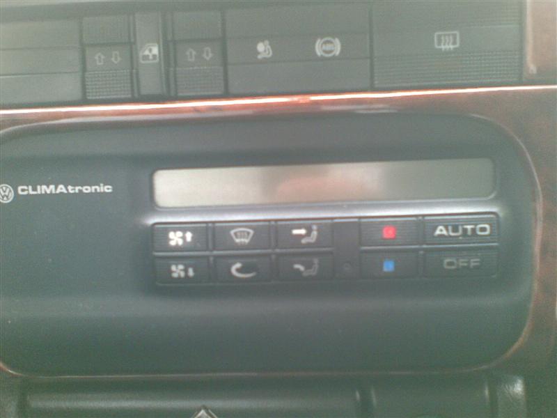

Здравейте колеги,
Колата е В4 с климатроник без бутон ЕСО. В режим охлаждане работи нормално.При задаване на по-висока емпература дори при 'HI', продължава да вкарва в купето студен или хладен въздух. Ако показанията на таблото са верни, нормалната температура на охлаждащата течност е около 75-80с. Лятото в задръстване стига до 95-100с. Извънградско е около 70с. За ситроен знам , че при външна температура под 5-6 ц компресорът не се включва. Как е решено това при Фолксваген? Кое може да е причината да не влиза топъл въздух?
Благодаря предварително
Снимка на панел - климатроник
