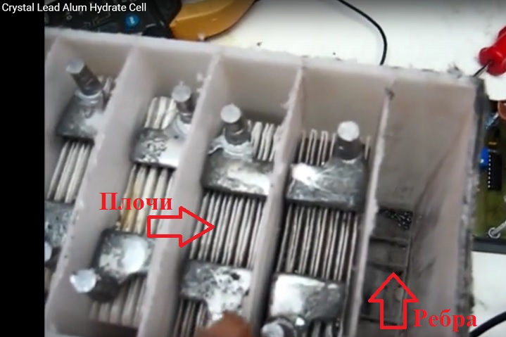

Според долното видео ако ребрата под плочите на акомулатора са 1см или повече и плочите са по-дебели акомулатора щял да изкара 10+ години, а ако се "кристализирал" по неговата формула много повече? Но как да му видиш дебелината на плочите и височината на ребрата освен ако не е от прозрачна пластмаса?

Дебелината се вижда лесно с един високотехнологичен уред наречен кантарче. Май вече са го писали в темата. Ако нямаш под ръка такъв уред можеш да гледаш стартовия ток - колкото е по-голям - толкова са по-тънки плочите и е по-кратък живота на акумулатора.

По голям стартов ток, по тънки плочи?
Не е ли по-дебели плочи, повече мощност?

x15 написа:По голям стартов ток, по тънки плочи?
При еднакви Ач, този с по-голям стартов ток е и най-вероятно да е с по-тънки плочи.

Защо с по-тънки плочи?

По тънки но повече на брой.По голяма контактна повърхност повече сила-стартов ток.

Добре по-тънки, но повече на брой, ако са по-дебели и по-малко на брой каква е разликата?

donMaranzano написа:Добре по-тънки, но повече на брой, ако са по-дебели и по-малко на брой каква е разликата?
Пускаш в киселина два пирона - тънък и дебел. Кой ще се разтвори първи :gruebel

Тънкия

Точно по същия начин и тънките плочи се разпадат по-бързо от дебелите.
Този стартов ток е написан на акумулаторите е само и единствено да баламосва квалифицираните потребители, ограмотяващи се от шарени списания и които хал хабер си нямат какво точно означава това число и действително ли като е по-голямо, значи акумулаторът е по-добър.
Едно време стартовият ток не го пишеха и акумулаторите изкарваха повече въпреки, че зареждането от ладите и москвичите беше много зле.
