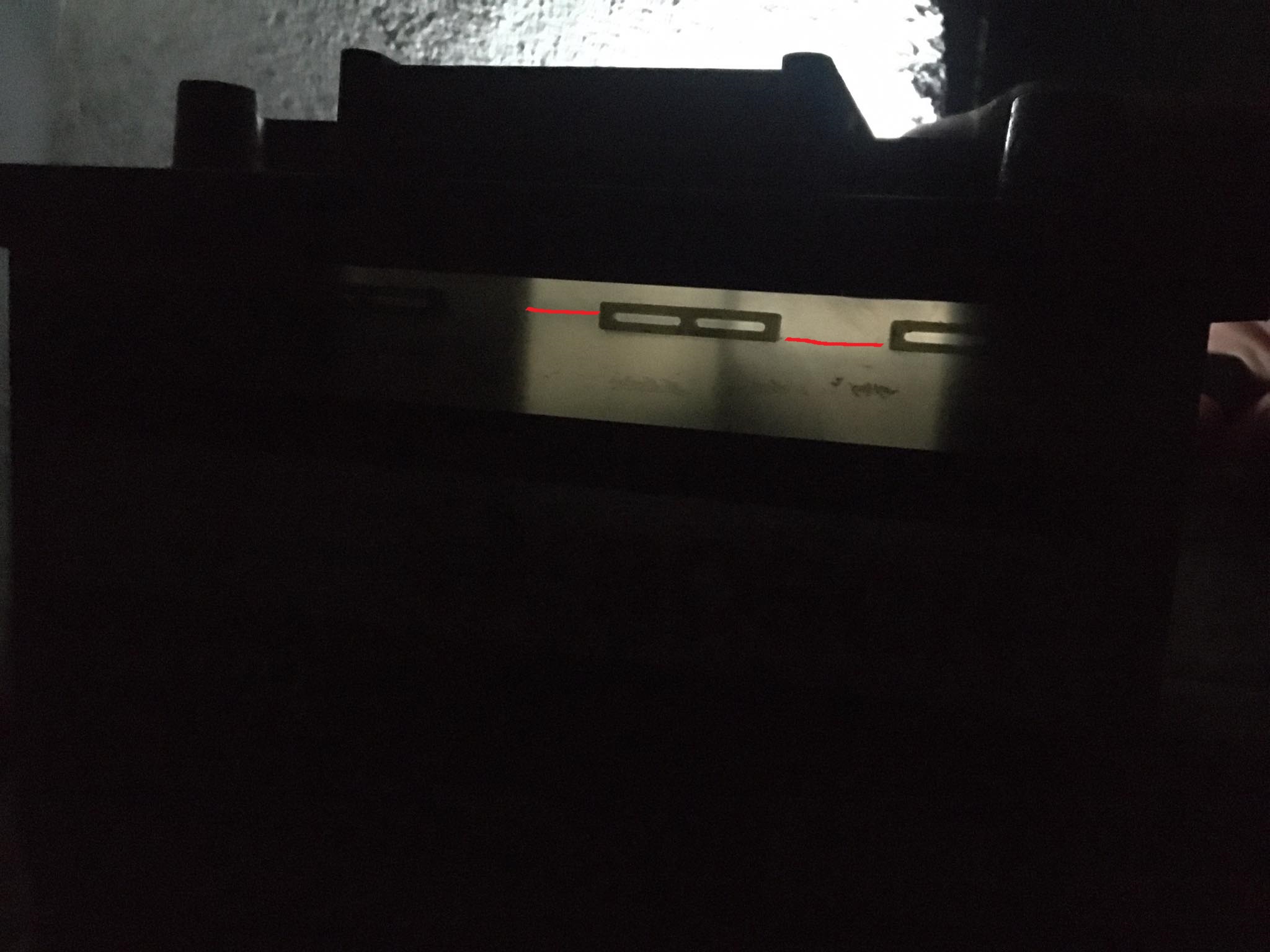

Към колегата Jack Krauser браво на теб, обаче на черна кутия как видя
иначе ей сега пробвах на един резервен бош с4 наистина се вижда ясно, обаче не разбрах нивото с точност до къде трябва да е
На снимката съм приложил нивата на 2 клетки.. Дали трябва да е над малко първата чертичка да покрива маркировката на акумулатора

Ей, вярно.
the_red_camel написа:Към колегата Jack Krauser браво на теб, обаче на черна кутия как видяиначе ей сега пробвах на един резервен бош с4 наистина се вижда ясно, обаче не разбрах нивото с точност до къде трябва да е
Не трябва да е по-ниско от ръбчетата. На гигавата от едната страна на кутията има права линия. Направих нивото да е малко над линията.
