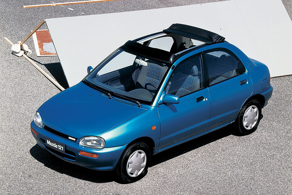

Добре де при тея Маздички съм виждал модел с твърд и с полу-мек покрив,като на снимката.Те защо нямат проблеми с отварянето на вратите при положение,че нямат никакви напречни греди :roll:
ktamen
Мнения: 6401
Местоположение: София - Ямбол
Re: Въпрос за стъклен покрив?
Мнениеот ktamen » Вто 14 дек 2010 21:58
Защото са проектирани да имат отвор и са подсилени където трябва за да компенсират липсата на таван.

А дали в края на покрива по дължина (или точно над вратите по друг начин казано) няма вградени усилващи тръби?

Защото това е изчислено като е правена колата.На Голфа ако му махнеш тавана ще се счупи на две.И ако случайно не се разпадне помисли как би изглеждл тавана ако е прав.
