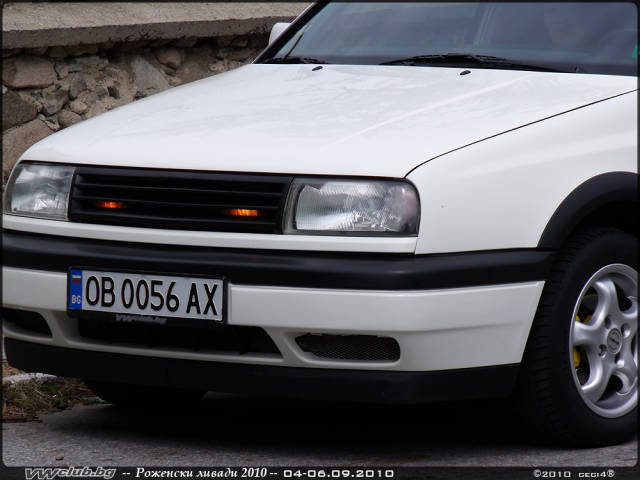

аз съм сложил зад решетката между фаровете от тясна броня за голф2 и се виждат добре.Единствено на пасажерския мигач съм го срязал отзад понеже малко пречеше очиларката в гаража има снимки как стоят на колата,а ето и една как светят

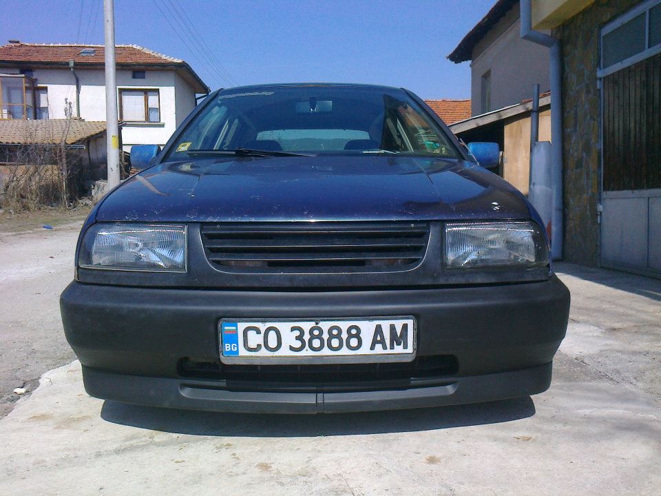

Проблема с мигачите е решен ползвах идеята на колегата VW`VENTO и ми хареса как стана :beer

Мнениеот Speedy86 » Вто 27 мар 2012 21:25
batko_miro написа:Няма ли да я покажеш :roll:
Упсссс Sorry забравих ето я :beer
