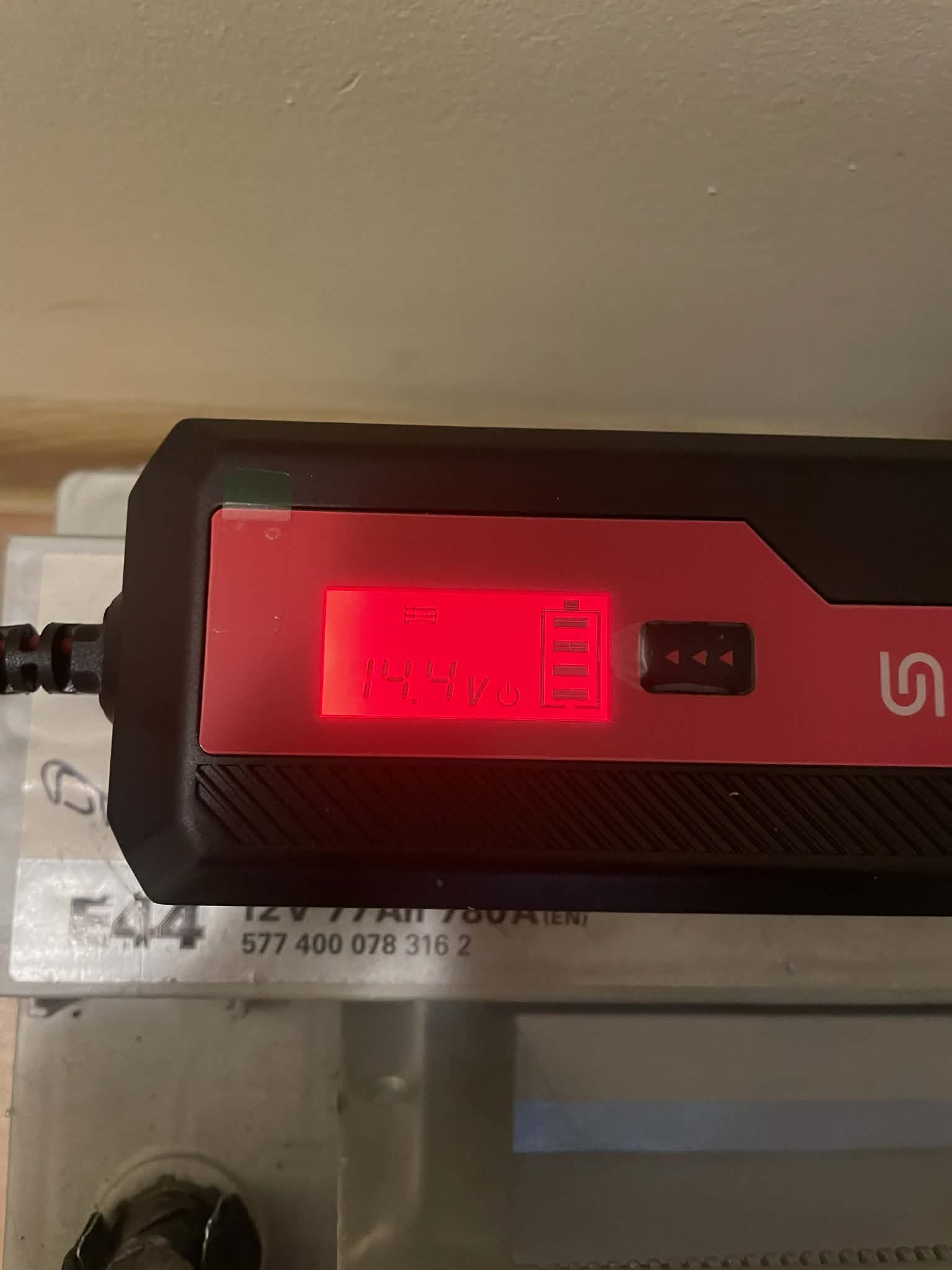

Здравейте,
Днеска във Лидл си закупих зарядно за акумулатор.
Викам 25лв са то без пари.
Въпроса ми е закачих го цъкнах режим “автомобил”.
Започна от 1 чертичка и самата батерия премигваше.
Викам си значи зареджа. След 5 минути беше на макс 4 черти и не премигваше тоест не зарежда си мисля само “V” се менят. Изключвах го включвах го тръгва от 1 черта и за секунди се пълни до 4.
Акумулатора е Varta Silver 77 Ah.
Преди седмица със тестер за акумулатори го показа 56%.
Въпроса ми е аз ли бъркам нещо,зарядното ли е дефектно или акумулатора е за коша?

Надали . Според мен проблема е в аку-то. Пътник е.
П.п. следващият път чакали от амазон ( дори ся има хубаво промо) или другаде за зарядно на CTEK или на Noko ( има и други) нещо биващо.

Автоматично си избира. Но за заряда ( степента) ще го кажа простичко: следи вътрешното съпротивление на аку-то. Ако то е високо, което често е знак за сулфатизация.
Т.е. аку-то не "поема" тока.
Затова си мисля, че при теб акумулатора е пътник, но тъй като това е диагноза по телефона, значи най-добре някой наблизо запознат , да го види и да ти каже.
П.п. я почисти както трябва клемите на акумулатора и наново ги стегни.

Zdravkov94 написа:Иначе пак на студеното пали от раз ама като загрее някои път пали на умряло.
Това не е от акумулатора а от стартера. Изхабени мръсни четки и замърсен елипсовиден колектор. Лошият контакт между двете рязко повишава консумацията и оттам страда акумулатора а също и бордовата електроника.
6 или 12 волта се избират точно от картинките с мотор или кола.
А по принцип щом зарежда кратко време, значи от 77ач са му останали 17, именно заради сулфатните кристали покрили плочите. Все пак пробвай го с товарна вилка, ако не пада под 10 волта пробвай с друго зарядно назаем.
