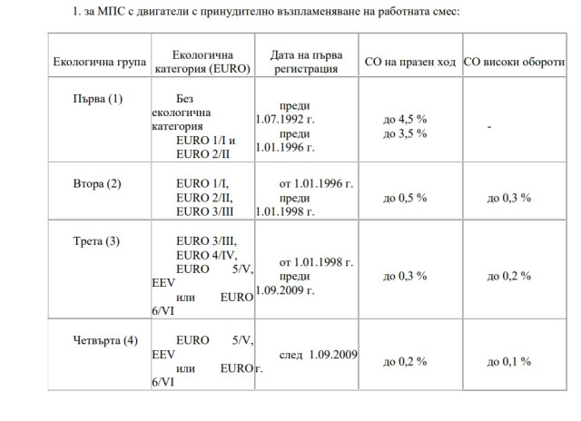

А тези за празен ход и обороти, които всъщност мерят, къде са разписани документално?
Re: Годишен технически преглед - защо съществува?
харесва ми как са конвертирали word към pdf и са оставили word в заглавието, калинките некадърни. Такава им е и останалата работа
Това не е най-новата таблица. Има промени от октромври миналата година.
Както винаги някакви глупости се говорят да се търси сензация.
Ето ви стойностите в Германия - https://www.meiswinkel-kfz.de/news/2015 ... iesel.html
Грешката е в аутодатата, то затова и е минал на прегледа при стойности за Евро 4. Точно тоя мотор го има и Евро 3, та там са тия по-високите стойности, и очевидно са сгрешени и не важат за Евро 4.
Иначе нормите по които се мери, са същите като в Германия и не са променяни през годините. Стига вайкане за измислици, изправните коли ще минат теста.
Не са баш глупости - има разминавания между какво дава производител и нашата адаптация, пак ще ти го напиша, дано този път го схванеш.
Давам ти още един пример с моята кола: според горната таблица моята кола(от профила) трябва да вземе Еко 3та група, защото е Euro 5A(по талон) и с дата на първа регистрация 20.11.2008(пак по талон).
НО, вече втори ГТП взимам Еко 4та група, защото(според мен) покривам изискванията като за 4та. Или защото по рама колата се води продуктова 2009, не съм сигурен дали не е и това причината.
След седмица ще ходя пак на ГТП, ще видим кое как отново. Нали се сещаш, че ако сега искат да ми дадат 3та, но покажа същите стойности като миналата година(пазя протоколите) ще вдигна ГТП пункта с главата надолу?
Да, прав си за това, че изправна кола ще мине. Въпроса по-скоро е да хване правилната еко категория и да не очакваме изправна кола, която не може да покрие дадена група(защото още производителя не го е заложил) да я покрива и за това да я връщаме.
И като ти кажат, системата на ИААА товаа ни връща като категория, как по точно ще ги вдигнеш във въздуха, като те ще ти кажат това не зависи от нас.
Не би следвало да върне нещо различно при едно и също измерване. Но ако върне и това не е по зависещи от мен причини(разбирай нещо от емисиите да е поввече/да не е наред и аз да разбера тогава) - ще трябва да има обяснение по въпроса, след като твърдят, че няма промяна.
railfan написа:Не са баш глупости - има разминавания между какво дава производител и нашата адаптация, пак ще ти го напиша, дано този път го схванеш.
Аз съм го схванал още когато излязоха тези Еко-категории, ти не си, и затова се чудиш що са ти дали тази категория. Коментирали сме го, не ми се търси темата... Много е просто, таблицата със стойностите и категориите я има и тук няколко поста по-нагоре. В нея има дата на първа регистрация и Евро категории, но тези два критерия не се гледат заедно, а просто единия замества другия. Казано просто - ако в талона ти пише, че колата е Евро 5, то тя може да попадне в Еко 3 или Еко 4, в зависимост какви показатели дава. НО! Ако в талона не пише Евро 5, а има само дата на първа регистрация, тогава дори да покрива стойностите за Еко 4, ще я пишат Еко 3 в твоя случай, щото е преди 01.09.2009г.
Такива аномалии според липсата или наличието на информация за Евро категорията в талона, наистина не са редни, но ги има и сме ги коментирали. Понякога е добре, че имаш Евро категория в талона(твоя случай Евро 5), а понякога липсата и, и гледането само на датата на първа регистрация, може да е от полза за слагане на колата в по-горна Еко-категория. Но и това е нож с две остриета, щото пък понякога е добре да си с по-ниска категория, но да минаваш лесно на преглед, отколкото с висока и да не можеш да покриеш нормите и да не минеш. В твоя случай е добре, че и да не покриеш Еко 4 по някое време, ще покриеш поне Еко 3. Но не покриеш ли и нормите за Еко 3, то тогава просто няма да минеш прегледа.
batinka написа:Това не е най-новата таблица. Има промени от октромври миналата година.
https://www.ciela.net/svobodna-zona-normativi/view/2135766401/naredba-%E2%84%96-n-32-ot-16-dekemvri-2011-g-za-periodichnite-pregledi-za-proverka-na-tehnicheskata-izpravnost-na-patnite-prevozni-sredstva
Къде са промените, че аз не успях да ги видя (специално в таблицата за CО при бензините)?
stefan4o написа:Къде са промените, че аз не успях да ги видя (специално в таблицата за CО при бензините)?
Разместили са годините в колона "Дата на първа регистрация" както и Евро категориите
batinka написа:stefan4o написа:Къде са промените, че аз не успях да ги видя (специално в таблицата за CО при бензините)?
И като са ги разместили, та от това не минават колите с премахнат катализатор... Смях в залата.
Но да, трябва да се опрости тази таблица, че метериалО си търси извинения с нея... Да вземат да задължат в талоните да има вписан Евростандарта на возилото, и да отпаднат свободните съчинения по темата. Е, може да се наложи да го платят отново собствениците на МПС, ама...то щото ни е такава държавата.
