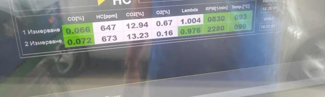

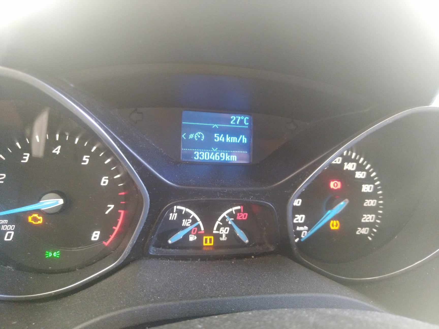

Росен2 написа:С катализатор реплика не се минава, само си хвърляте парите на вятъра. И то немалко пари. Проблема е, че катализаторите на повечето коли 1995>>>2000-2005 са заминали, и или са продадени, или колите така са си купени, понеже джамбаза ги е свалил. Но причината е че повечето за били запушени вече и това е пречело на работата на двигателя. A и по принцип живота на катализатор е 80-100 000 км, а не както колегата lubomir911 е написал - 300 000. Сравнително добър катализатор е 600-700 лева без монтажа, не говоря за ментетата от 150 лева които са си обикновени грънци и не вършат никаква работа. По принцип е много странно дизели зад които отзад е фурло от сажди и пушилка да минават, докато здрави коли на газ, които не се вижда прашинка зад тях да не минават понеже нямали катализатор, и били примерно превишили некакви норми от 0,3 станали о,5. Това е мерене с двоен аршин и си е направо расова дискриминация. Аз като гледам покрай нас строят магистрала и минават колони от камиони на две могъщи фирми превозващи фракции, ние седим на затворени прозорци че стаите ни се пълнат от смрад, те поне 7/8 от камионите са отровни и за спиране, да не говорим за дъртите бангии на по слабите фирми, да не говорим за фирмените бусове. Ми то ако се приложи справедливо упражнението за всички България трябва да спре и нищо да не работи ! Кой тогава от големите пътищарски фирми ще снася на политическите централи кинтите ? Това кой квото и да ми говори е некакво безумие, не че проявявам лично отношение, старая се да бъда обективен, моят голф е 96 година и зад него нито се вижда нито чува нещо, имам и 15 години по нов дизел, който осезаемо трови атмосверата много повече от голфчето, просто щото си дизел, Макар и в безупречно състояние, смърди повече от Голфа който е на газ. Не бих имал нищо против ако се прилагаше за всички ане избирателно, макар че и сегашното си е едно нагъзване пред ЕС , без никой да ни е молил за подобна стъпка. Не виждам причина, при все че и до сега си мереха газовете и си връщаха масларките
Викаш живота на катализатора бил 100к? На никой катализатор не е 100К, а точно както съм написал около 300К!
Това на снимката е Форд на 330К, е има малко завишеня на HC ,но все пак работи и покрива нормите. Обърни внимание на СО

На какъв форд е това? С директно впръскване?

samo_pechka написа:На какъв форд е това? С директно впръскване?
ФОРД Ц МАКС 2014г Евро 5

Мнениеот thanis » Вто 30 юли 2024 15:31
Само 1.0 Ecoboost има с директно впръскване в този C max. Съмнява ме да е оцелял 330 хиляди км. Сигурно е 1.6 Duratec мотора

lubomir911 написа:Кола с работещ катализатор изкарва СО 0.000 или близко до 0. Това дето казваш макс 0,3 са допустими отклонения .
Само да ти поясня, че с твоята снимка от форда, стойностите 0.066/0.072 са повече до и ще се закръглят до 0.1 отколкото до 0.000 или близко до 0. Това по правилата за закръгляване в математиката, които при всички случаи са набити в софтуера. Сам си противоречиш, защото снимката ти доказва, че не е точно така. Да, попада в допустимото отклонение, но в никакъв случай не е 0.000.

railfan написа:
Ами все пак е на 330К нормално е да тръгват на горе. Катализатора е вече към края си, но никак не са лоши резултатите

lubomir911 написа:
railfan написа:
Как го определи, че е към края си? При правилна поддръжка докато стигне 0.2, което е макса на нормата ще е на над 500 000км. А на 500 000 най малкия проблем ще ти е един катализатор.
