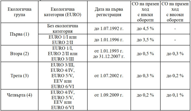

ktamen написа:Чакай сега, значи като ми е чист ауспуха може да ме преместят в горната група, ами догодина ако е по-мръсен направо ме спират от движение - така ли?
В крайна сметка как се дават тези ЕКОта - според документите или според ауспуха?
И не е важно дали има някакъв ущърб конкртно за мен, важно е че има ущърб за редовите граждани.
наистина ли имаш затруднения да разбереш? ДА. Точно така - ЕКО-то се дава според измерените стойности. В твоя случай, когато си ЕВРО 4:
- ако си над 0.3% на празен ход - връщат те, защото не покриваш минималните изисквания, които ЕВРО 4 има заложени.
- ако си между 0.2% и 0.3% - дават ти ЕКО3
- ако си под 0.2% - дават ти ЕКО4
кое по-точно ти е в УЩЪРБ?!???

На мен, поне засега, нищо не ми е в ущърб.
От това дето си го написал излиза, че утре ако тунинговам малко една жигулка и нулирам числата на ГТП и ще ми дадат ЕКО4?
Ти вярваш ли го това?

Явно имаш сериозни трудности в разбирането. Жигулата ще вземе ЕКО4, само ако е:
1. С вписано EURO 4 в талона и покрие тестовете за ЕКО 4
2. ИЛИ няма вписана EURO категория, производство е след 1.9.2009 и покрие тестовете за ЕКО 4.
То е от ясно по-ясно написано в таблицата, която качвам пак

А относно горния случай "бензинка 2000-та година"
- Ако няма вписана евро категория се гледа дата на 1-ва регистрация - съответно отива в Група 2
- Ако има вписана евро категория ЕВРО 2 в талона, колата според резултата на теста отива в група 1 или 2.
- Ако има вписана евро категория ЕВРО 4 в талона, колата според резултата на теста отива в група 3 или 4.
Тук идва въпроса как е успяла кола от 2000 г. фабрично да покрие нормите на EURO 4, при положение, че през 2000 г. важи EURO 2, от 2001 влиза в сила EURO 3, а EURO 4 влиза в сила чак през 2006 г.
Съответно колата когато е излязла от завода през 2000 г. е била с вписано EURO 2, защото EURO 3 все още не е съществувало, а камо ли EURO 4. И ако някой някога не се е разправял да пресертифицира колата в EURO 4, то тя пак щеше да си е във ЕКО група 2.
Но, както писах и по-горе, има производители, които произвеждат автомобили със значително по-малко емисии от изискванията на стандартите и реално покриват много по-високи стандарти.

Вероятно има възможност в други държави да се вземе по-висока евро категория и да се впише легално, не знам.
Същата логика може да я приложим и за Корсата от 2007г., която колегата цитира. И за практически всички, де.
Три различни възможности и тръгваме оттам има или няма в талона от КАТ написано евро(стандартите са задължителни по години, няма как кола произведена Х година да няма Х стандарт, тук нямаме спор предполагам). И ако няма си ощетен в Еко 2 заради пропуск автоматично. Ако има и тогава не покриеш поне еко 3, то очевидно колата не е изправна.

В ущурб е на тези, дето масово ги спират от движение последните седмици на ГТП. Това, че ти и аз засега не сме потърпевши от умните партийци никак не ме успокоява, утре може ние да изтеглим късите клечки.
Значи корсата няма значение кога е произведена, а жигулката задължително трябва да е малолетна :question

ktamen написа:Значи корсата няма значение кога е произведена, а жигулката задължително трябва да е малолетна :question
Абе верно ли ти е толкова трудно да проумееш елементарната логика на тази таблица? Ако има вписана EURO категория в талона се гледа колона 1 и изобщо не се гледа колона 2 с дата на производство. Ако няма вписана EURO категория в талона се гледа колона 2 с дата на производство.

Vlad777 написа: да проумееш елементарната логика на тази таблица? Ако има вписана EURO категория в талона се гледа колона 1 и изобщо не се гледа колона 2 с дата на производство. Ако няма вписана EURO категория в талона се гледа колона 2 с дата на производство.
Сега разбрах. Благодаря за обясненинето.
Ако ми обясниш и защо в 3тата и 4тата колона има проценти, а не грамове ще ти бъда още по-благодарен.
И между другото - Що изобщо го мерят тва СО, доколкото знам то е нещо като цианидите, демек ако е далеч от смъртоносната доза е безвредно. Или бъркам :gruebel

ktamen написа:Ако ми обясниш и защо в 3тата и 4тата колона има проценти, а не грамове ще ти бъда още по-благодарен.
Защото уредите на пунктовете за ГТП мерят проценти и то не само в България е така, а навсякъде. В никоя държава не мерят реални грамове на километър по време на технически преглед, а мерят % CO в изходящите газове, които според методика съответстват на грамовете, заложени в EURO нормите.

Не знам , аз тая таблица я чета и ми се струва че некой малоумник си прави лоша гавра с мене. Моя Голф е март 1996 и трябва да покрия норми 0,3 до 0,5, колкото е норматива за кола от 2002 до 2009 та. Същия Голф като моя само че произведен до 01.01.96 вече минава спокойно при норми 3,5, демек 10 пъти повече гнас във въздуха. А пък още по дъртия - произведен до 92 година, направо 4,5. Значи тва е некакво изврашение, чесно...
