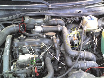

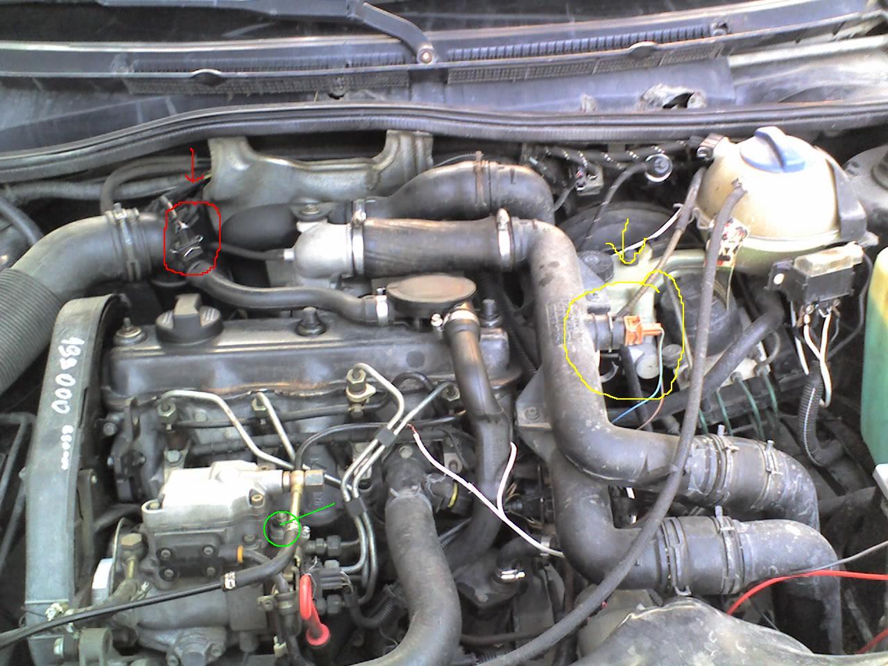

на тази снимка къде точно от горната страна където е избирача на скорости или отпред към вакуум помпата
пп отбелязаните работи не ги гледай използвал съм ги за други теми

ето къде горе долу трябва да е

Ходих сега да гледам там и пише 13Е96

ами ако пише първите 2 са 1z можеби са го писали по талона така за по малък данък знам ли
gogovaseev
- Мнения: 632
- Регистриран на: Вто 07 юли 2009 13:44
- Местоположение: Pamplona Ispaniq
Re: Къде е кода на мотора?
Колега за4исти посо4еното място с малко кореселин и 6те види6 4е преди цифрите има и букви,по принцип маи на вси4ки ваг автомобили е там кода на мотора.успех
