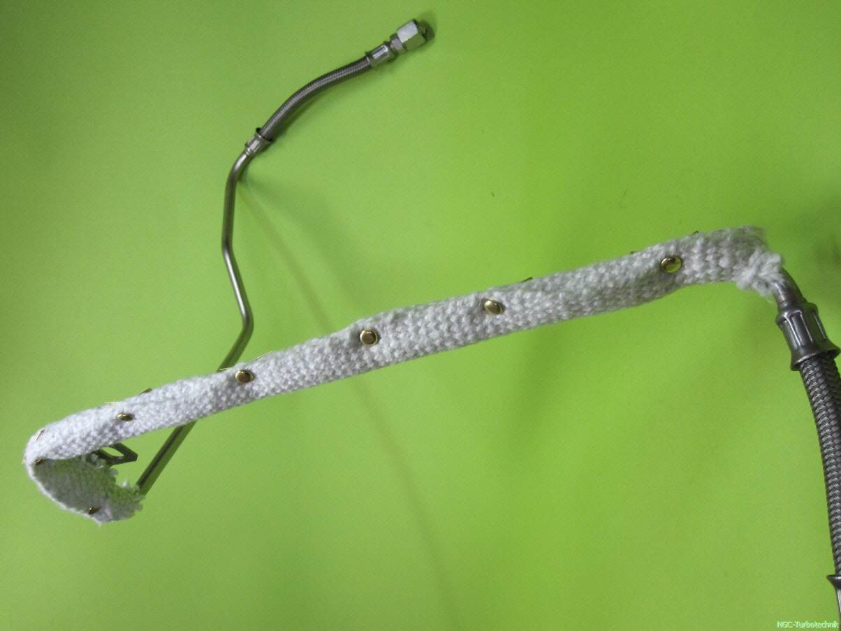

Мнениеот rumenski » Нед 03 фев 2013 21:13
Благодаря за отговорите. А това от снимката някаква маслена магистралка ли ще е и как се разбира дали е за смяна?

rumenski написа:Благодаря за отговорите. А това от снимката някаква маслена магистралка ли ще е и как се разбира дали е за смяна?
Мда, запушва се, получава се недостатъчно смазване и така... Иначе турбината се износва и си змаинава от... въртене :mhihi Ако искаш да удължиш живота й, недей да гасиш колата веднага, ако си карал с повечко газ. Остави я 3-4мин да работи на място за да се охлади и тогава гаси. Основно правило :thup
Tова е входящ маслопровод за турбото. Минава покрай генерацията и фабрично няма топлоизолация. По тази причина, когато изгасиш двигателя, от остатъчната топлина на изходящите тръби маслените изпарения в тръбичката се коксуват/ отлагат се по стените и лека-полека намаляват сечението и, съответно дебита на маслото... докато в един момент турбината не получи "инфаркт", образно казано. Този дефект би трябвало да е отстранен в по-късните модели, но нямам идея от коя година :dontknow
P.S. Нормално е турбината да предаде богу дух на около 200-220 000 км. Това не означава, че ще почне да ти дава признаци на умиране 20-40 000 км. по-рано,а ако си я къткаш по правилата естествено може да изкара и доста повече.
