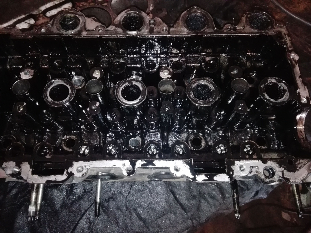

Примерно - бифор афтър. Включително маслените канали, които са макс 2 мм отвор през буталото до сегментите :eek
Добре си се справил Ода, ама е ТУКА как бръкнА да махнеш нагара, ми е Ентересно?

Там дето си нарисувал, а те по тая глава са още доста такива отвори, наливам вътре обезмаслител, малко кисне и слагам дюзата върху дупката и разчитам на налягането на водоструйката. Първоначално през другите дупки почва да избиза катран, като спре да излиза го считам за почистено. Трябва да се прежалиш при такова миене, че вечерта трябва да се топиш в обезмаслител, иначе немое се измиеш. :Mr Green Fun
Между другото, това е глава от 1.4 чисто HDI на форд фокус. Беше изтропал първи биелен лагер, сменихме вала с втора ръка, нови бутала, сегменти и лагери, нови разпределителни валове щото беше счупила кобилиците естествено. Вече върви около 50 хил км фордчето след ремонта. Авно няма затиснато нищо
