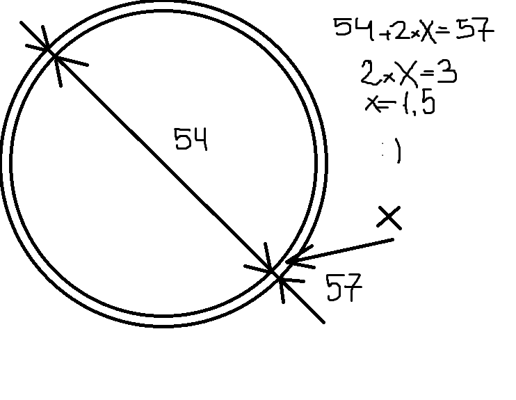

От 54 към 57 мм. не е ли р/ка 3 мм. втулка?
Zdravko Zankov
Мнения: 13618
Re: Въпрос за гума/патерица
Мнениеот Zdravko Zankov » Пон 10 авг 2020 15:39
Има разлика в диаметър,и радиус.
:th_up
DoH_KuXoT
Мнения: 6342
Мнениеот DoH_KuXoT » Пон 10 авг 2020 15:43
:smile
Без име.png (20.32 KиБ) Видяна 2474 пъти

Мнениеот Stif » Пон 10 авг 2020 16:55
Прав си!
