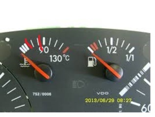

-От скоро съм собственик на пасат б5 1.8Т ANB код на двигателя. На втория ден от както беше в мен колата стрелката на температурата не помръдваше и първата мисъл беше термостат. Но дори и той да е виновника все трябваше стрелката да помръдне. Логично сменихме датчика на температурата и хоп чудо тя започна да отчита температура :mhihi . До тук добре но тук изниква и моя въпрос - Поради студеното време си казах, че сигурно трябва повече време на мотора да достигне оптималната си температура но дори и след 20 мин каране тази кола постоянно мени темепературата. На спряло положение достига 90 градуса но когато е в движение варира между тези две червени стрелки който съм обозначил на снимката http://store.picbg.net/pubpic/D5/4C/87148c03343cd54c.jpg ! Реших, че заедно с темп. датчик е заминал и термостата но тук идва и другия въпрос. Четох, че някой vw при студени двигатели увличат голямата перка и създават илюзия, че се върти постоянно но ако пробваш да я спреш с пръст тя спира. При мен не получава този номер
Надявам се някой да може да ми изкара подобни теми на проблеми като моя. Не ми е проблем ще си купя термостат но тази перка за мен не е нормално да върти винаги. Аз имам чувство че така при тези температури(а сигурно ще стане още по студено) никога няма достигна оптимална температура.

Ако не си сменил термостата - смени го! В датчика е имало проблем също, но основния виновник е термостата.

Или 2 дни или 2 седмици или година :) При евтините (като Wahler-a),проблема е,че отварят по-рано от колкото трябва още като нови,а след известно време ползване,блокират в някакво положение. Съветвам те преди да го сложиш на колата, да го свариш - взимаш си едно канче с вода и един термометър (по възможност точен), мяташ канчето на котлона и термостата в канчето и вариш, следиш температурата на водата и като стане 87-88 градуса, трябва термостата да започне да се отваря.Като стане 102 градуса, да се е отворил напълно. Варил съм 10-тина термостата,повечето започваха да се отварят още на 70-75 градуса. Варил съм и оригинален - на 88 започна леееко да се отваря :)

Колеги смених термостата и да кажем, че нещата си дойдоха на място. Сега автомобила загрява и държи температура но установихме, че турбото май ще се предаде но това е друга тема. Искрено благодаря на двамата колеги който ме съветваха :drunk
