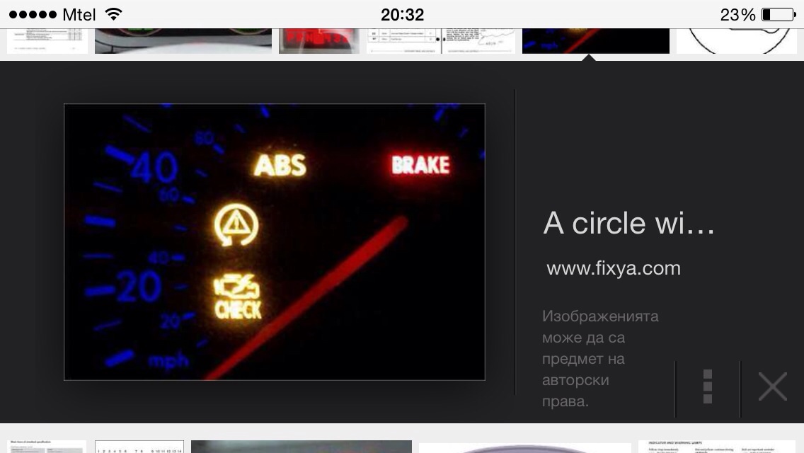

gushev
Мнения: 95
Регистриран на: Чет 06 фев 2014 0:14
Автомобил: VW Passat
Двигател: 1.9tdi 2003
Местоположение: Хасково
Re: Странна крушка на таблото
Мнениеот gushev » Нед 20 апр 2014 19:36
Ето снимката
zloby3400
Мнения: 811
Регистриран на: Сря 19 ное 2008 9:38
Автомобил: Golf III
Двигател: AEK 1996
Местоположение: София/Ямбол
Мнениеот zloby3400 » Нед 20 апр 2014 19:40
Да не си буксувал някъде че да ти светне тази лампа?
gushev
Мнения: 95
Мнениеот gushev » Нед 20 апр 2014 20:49
Не никъде.Автоматик е колата ако има някакво значение.Изгасих и запалих и всичко е ок :)

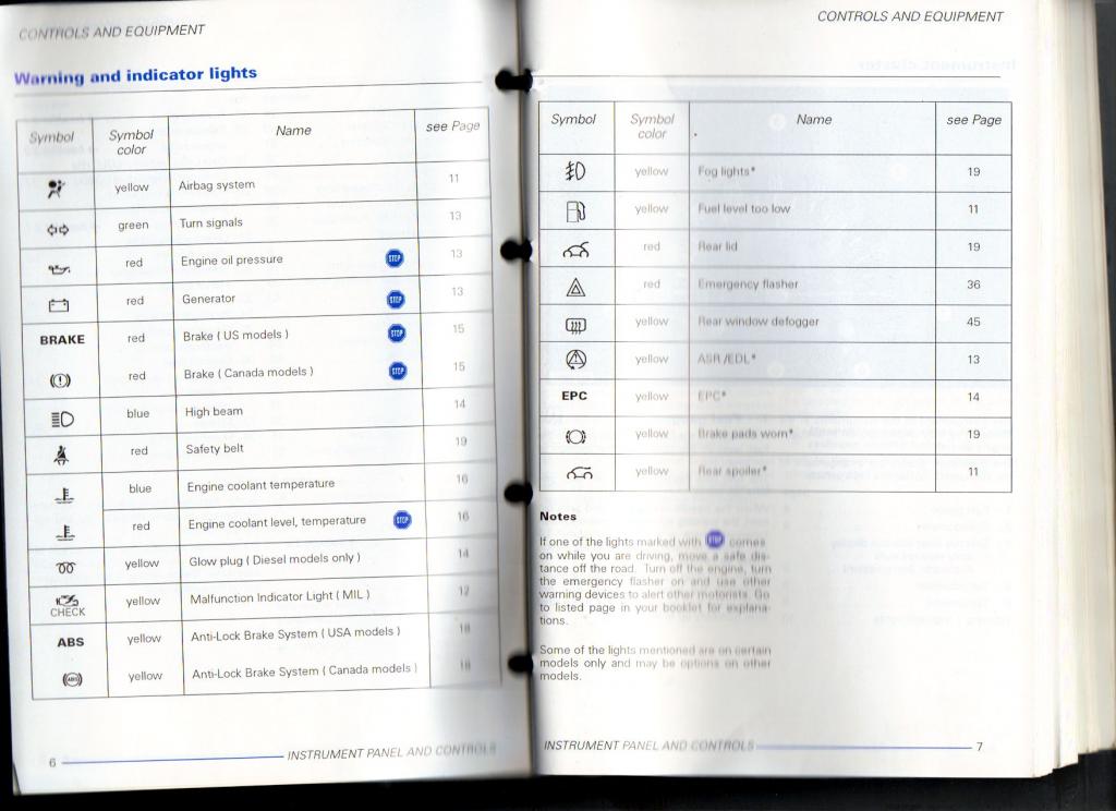

ti6ogb
Мнения: 379
Регистриран на: Сря 21 апр 2010 20:54
Автомобил: WV Passat Variant TDI 1.9
Двигател: AVF - 2001
Местоположение: Gabrovo
Re: Пасат Б5.5 странна крушка на таблото
Мнениеот ti6ogb » Сря 23 апр 2014 18:47
Това ти е символа за ЕСП-то ,когато е изключено.Когато свети е аут,командва се от копчето в ляво от музиката ти.
dimitarpetrov
Мнения: 794
Регистриран на: Сря 21 юни 2006 14:05
Автомобил: HONDA CR-V 2003
Двигател: K20 i-VTEC - 150 hp
Местоположение: София / Зверино
Мнениеот dimitarpetrov » Сря 30 апр 2014 22:17
Колега,
Светва при изключено ESP от копчето или при ядове с датчика. той се намира под задната седалка, по средата - дигни я, виж куплунга - извади, сложи, ако трябва - малко контактен спрей. В най-лошия случай - морга-нов. Но преди това - ВАГ-КОМ
