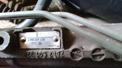

Ако я вдигна на канал, къде трябва да гледам, за да видя коя марка е :cool

На място няма да успееш да видиш, а разликите между двете са малки (достатъчно за да не стават една на мястото на друга).Трябва да се свали и да се види - на нея си пише,ама на място нямаш достъп да видиш. Иначе рейка със същата марка ще стане от Пасат Б5 и 5.5, А4 Б5.
