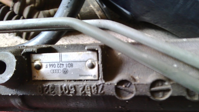

Ако я вдигна на канал, къде трябва да гледам, за да видя коя марка е :cool
zfa159
Мнения: 7920
Автомобил: Skoda Karoq FL + Passat B4 Syncro
Двигател: DXRB AGG
Re: Пасат Б5 съвместимост на рейка
Мнениеот zfa159 » Пет 18 апр 2014 20:46
На място няма да успееш да видиш, а разликите между двете са малки (достатъчно за да не стават една на мястото на друга).Трябва да се свали и да се види - на нея си пише,ама на място нямаш достъп да видиш. Иначе рейка със същата марка ще стане от Пасат Б5 и 5.5, А4 Б5.

Колеги, има ли вариант тази рейка ZF да се сложи на моята кола която е с рейка KOYO?
