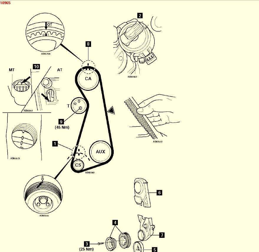

Ако и датчика в делкото работи,погледнете и центровката на ангренажа дали съответства на белезите за ГМТ на първи цилиндър...
