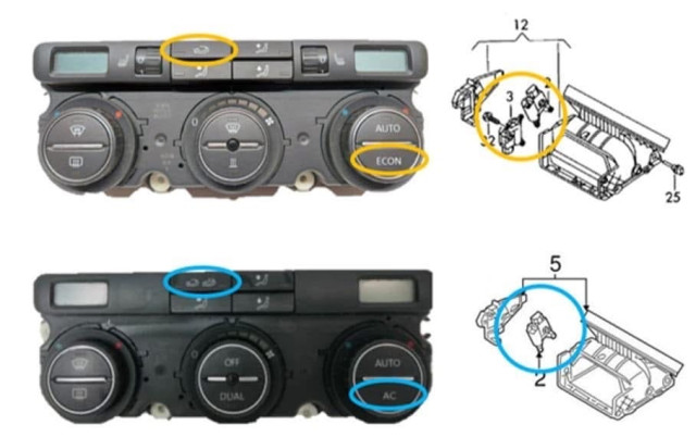

railfan написа:
Дечев89 написа:По т.2 ме съветват да сменя управлението на климатроника , защото колата е 2009 година и трябвало бутона за пускане, и спиране на климатика да е обозначено АС . А на моето е с ECON и не управлявала клапата за входящ въздух добре.
Ще видя какво ще сътворят старазагорските майстори .
Щом пише ECON, твоето управление е от най-първите за тези пасати, което се монтира от 2005 до 2008. Странно е, че колата е 2009 и въпреки това е с това управление, защото от 2008 слагат такова с АС, което има известни разлики. Включително моята кола също е 2009 и оригинално беше с управление с бутон АС(сега съм го сменил с такова от Б7). В твоя случай ECON = AC.
Друг е проблема обаче.
При твоето управление, с бутон ЕСОN, режима на клапата на вътрешна рециркулация е само 1. Докато при същото управление с бутон АС тази клапа е с два режима.
Трябва да видиш по рама какво имаш като харудер отзад зад таблото и като моторчета, защото ако смяташ да сменяш панела и клапата за вътрешна рециркулация е само с един режим, то трябва да се добави моторче V425. Също така да се разменят пин 16 с пин 20 на голямата букса, за да помни последната настройка и да свети панела на контакт.
Друга ситуация, която е възможно да се е случила при теб е някой преди теб да е сменил управлението с такова, което не е подходящо за твоята кола и затова да имаш проблем с управлението на клапата, за която пишеш. В този случай само слагаш друго управление с бутон АС и би трябввало да работи всичко, без да сменяш пиновете. Има ли записани грешки в контролера на климатроника тип Function limitation due to missing settings или нещо подобно?

railfan
Мнения: 1177
Регистриран на: Вто 13 сеп 2016 17:19
Автомобил: Passat B6
Двигател: CBAB 2009
Re: Проблем с компресора на климатика на Пакат Б6 2009 година.
Мнениеот railfan » Пет 21 мар 2025 15:34
Щом е белязано е сменяно. Така бележат частите от моргите. Това управление с бутон ECON е Gen 1 преди фейслифта за коли до 2008.
Щом си поръчал с АС бутон - монтираш директно и не разменяш пинове. Това е Gen 1 след фейслифта(на климатичната система). Нека колегата да потвърди по рамата.
За всички останали генерации - Gen 2 и Gen 3 като тип панел за управление се разменят пиновете. Тези панели Gen 2 ги монтират на последните пасати от 2010 Б6 и са с две врътки, и началото на Б7.
Gen 3 се монтира на Б7 и СС след 2012.
Пускам снимка на климатрониците 1ва генерация, за да се ориентираш за какво говоря.
Климатроник 1 ва генерация

Ще вида какъв ще дойде , ако който излиза по- рама ще е идеално .
Ако не ще търся друг , който излезе по рама .
