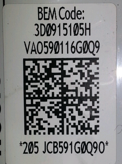

Здравейте Колеги,
Смених акумулатора с Varta SilverDynamic AGM 70 (като оригиналния)
В магазина го адаптираха като Exide (имали уред само за Exide)
Може ли някой с Varta да ми напише/снима BEM кода, за да си го сменя(на новия го няма)
Мерси предварително!

Re: Passat B7 - тунинг, подобрения, ремонти
A 26 E39 607 92I
- Pif75
- Мнения: 10
- Регистриран на: Чет 25 дек 2008 22:55
- Автомобил: VW Passat Alltrack
@ulipet - такъв VARTA код имам на новия акумулатор, но това мисля, че не е BEM кода.
Не успях да го адаптирам с него, BEM кода е примерно това на картинката. Почва с VAO и още 10 символа.
Ти как си го адаптирал на канал 19?
Мерси!
Мерси!
