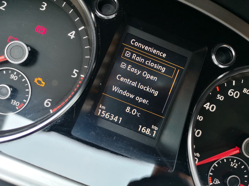

На старата ми кола шкода октавия сработваше мигновено и колата не трябваше да е заключена. При тази трябвало да е заключено или поне така пише из форумите. След като активирах функцията се появи следната опция в менюто на колата:
Ще сканирам по - късно модулите и ще ти ги пратя.

Не ми се появява, тази опция каквото и да правя :)
Изхарчих 1 кубик вода за тестове и не се получи.

Колега svenn1, би ли пробвал на запалена кола да я изключиш/махнеш отметката от MFA менюто. След това да изгасиш, да изчакаш 2-3 минути и пак да запалиш. След това да провериш дали стои изключена или се е активирала отново сама.
При мен дори да я деактивирам от MFA менюто, на следващото палене се активира сама.

Появила се е опцията и при мен в MFA, но не сработва, връщам се на старото кодиране.
колега skruji - опитах и при мен това което пита по-горе. Като я изключа от менюто и си стои така, не се активира сама в MFA - ако това ти е от помощ.

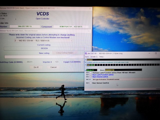

Сега го пробвах и при мен и първоначално не работеше... Но след това се сетих, че има още една кодировка, моято трябва да се направи в контролер 9 и после съб-контролер RLS byte 0,bite 2 - Rain closing active:
След като го цъкнах работи дори без да е заключена колата и сработва мигновено...

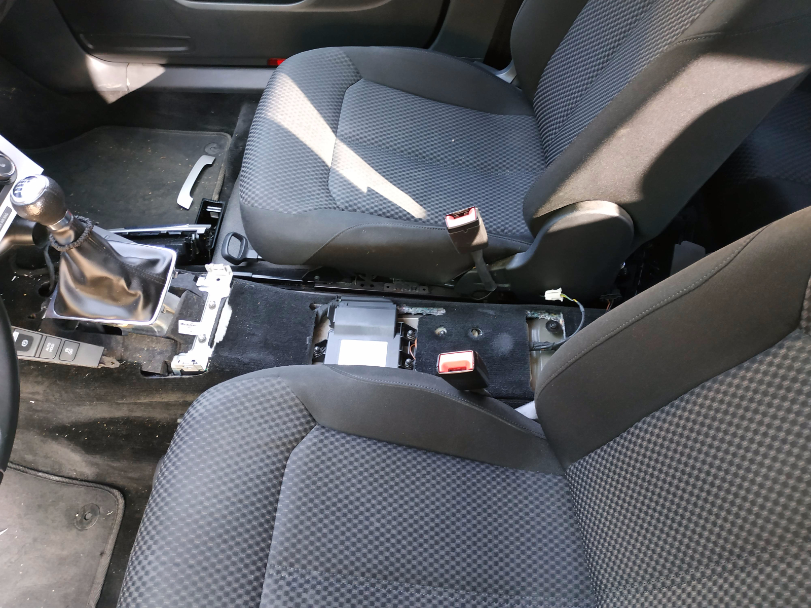

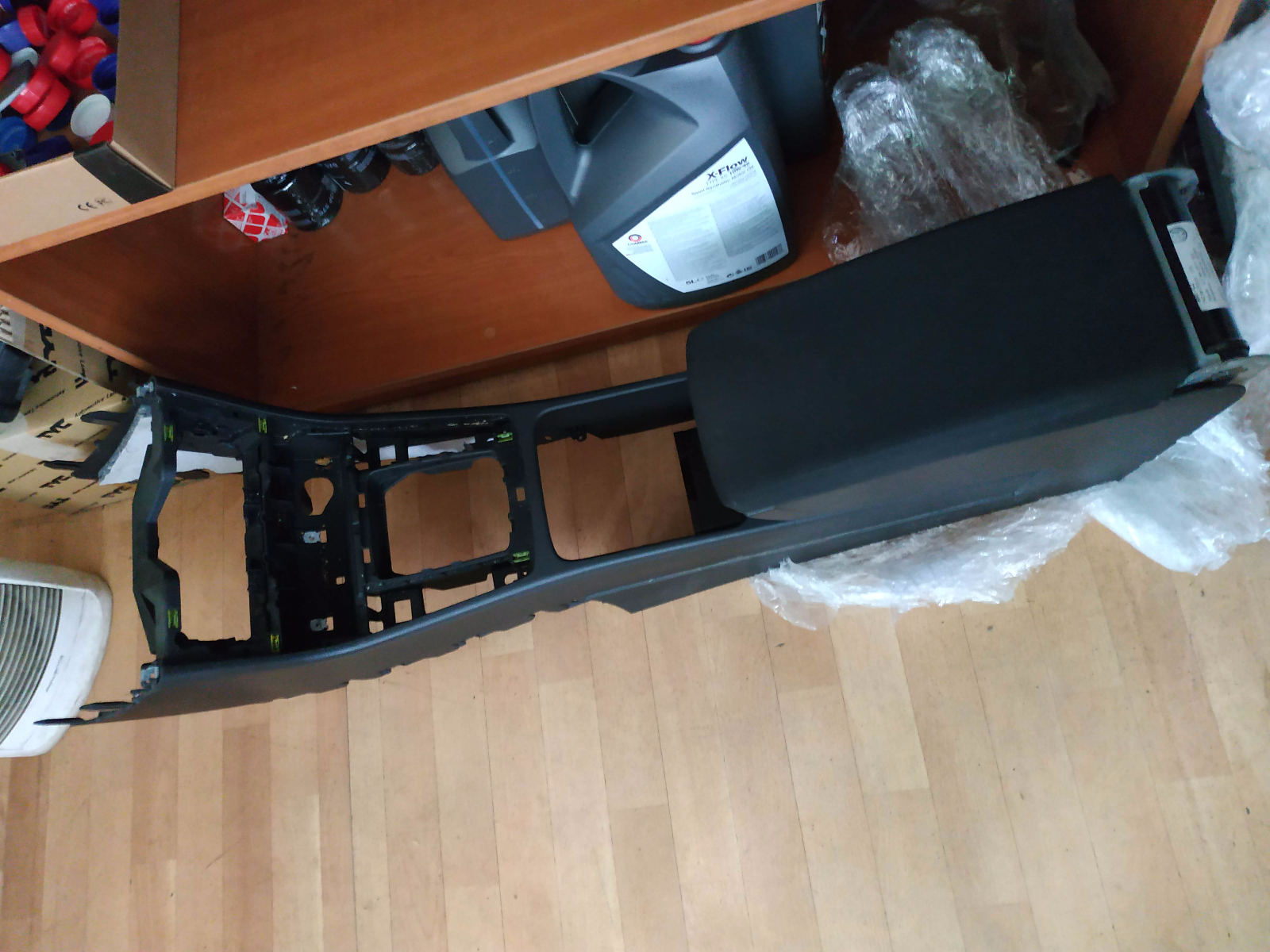

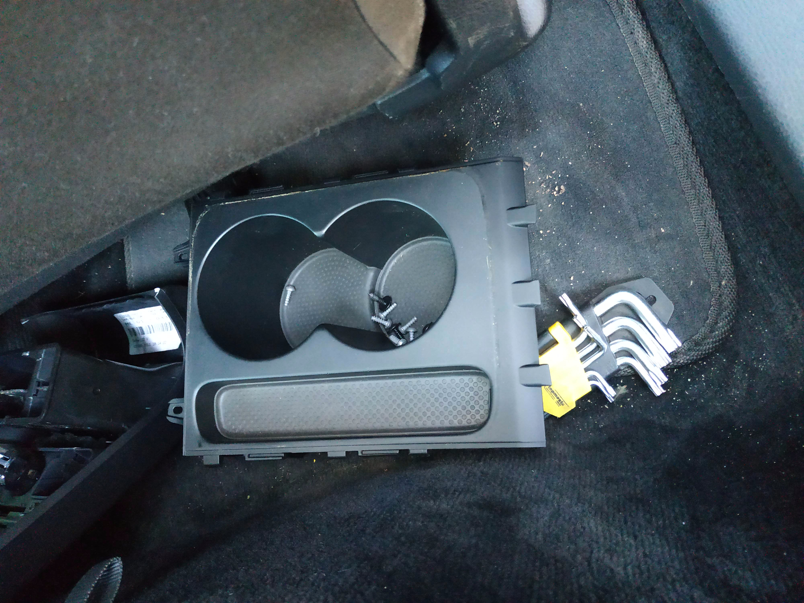

Аз пък малко разхвърлях интериора , дано успея да го събера без драми . :mhihi Целта на занятието е подмяна на стойката за чаши с такава със щоричка , която се надявам да намеря бързо, ако някой има за продажба да пише. Мисля да се заиграя с обезшумяване на контактните повърхности, че тази конзола от време на време издава скърцащи звуци. Като я разгледах отвътре всичко е от твърда пластмаса и прискърцва между всички сглобки... Поизложили са се от Фолксваген с този детайл, на предишния ми Пасат В5.5 изработката беше на по-високо ниво...

DoH_KuXoT написа:Аз пък малко разхвърлях интериора , дано успея да го събера без драми . :mhihi Целта на занятието е подмяна на стойката за чаши с такава със щоричка , която се надявам да намеря бързо, ако някой има за продажба да пише. Мисля да се заиграя с обезшумяване на контактните повърхности, че тази конзола от време на време издава скърцащи звуци. Като я разгледах отвътре всичко е от твърда пластмаса и прискърцва между всички сглобки... Поизложили са се от Фолксваген с този детайл, на предишния ми Пасат В5.5 изработката беше на по-високо ниво...
Идеята не ти е лоша, но след тоеа разглабяне и сглабяне няма ли още по-шумна да стане, че пластмасата..
А относно части, потърси пасат на части в нащо мобиле и ще останеш очарован колко много ги има разфасовани ;)
Успех.

Дон_Кихот, колата ти прилича да е трендлайн ако не бъркам (къпхолдери и седалки) ? Там е нормално да се чуват такива звуци , честно казано не съм чул скърцащи комфортлайн и хайлайн. Общо взето кораба майка много добре си позиционира моделите (което и ме отказа да си купя супърб след няколко тест драйва :smile ).
А за кодирането, според мен има връзка с версията на БСМ модула, специално дали се появява в МФА. Виждал съм и от последните Б7-ци 2014-та да със по-стари модули.
DoH_KuXoT
Мнения: 6347
Re: Passat B7 - тунинг, подобрения, ремонти
Мнениеот DoH_KuXoT » Чет 21 мар 2019 7:46
Comfortline , стария В5.5 също беше comfortline. Разликата в пластмасите между двата подлакътника е като оригинални тасове и менте тасове в полза на В5.5, ако мога да направя такова сравнение. На колегата highline-a скърца по същия начин. В тази централна конзола разлика освен различните варианти къпхолдъри няма дори номерата са еднакви на пластмасите, че сме разглобили и двата в момента.
