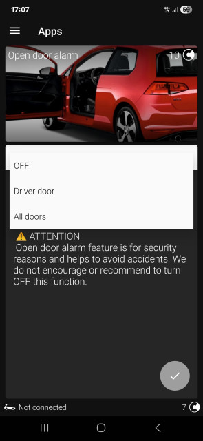

Re: Passat B8 - подобрения
В OBD11 има такава опция. Аз съм си я изключил.
Не знам иначе къде се намира, но в обд11 форума може да пише.
Ако нямаш успех, пиши да измислим нещо и да ти я махна.
П.с. отдавна не бях го отварял тва обд11. Поскъпнали са бая кредите за тези апове (примерно тва с тая аларма е един ап и струва 10 кредита). Преди 500 кредита бяха примерно 50лв (ако не и по-малко) и кодирах на доста колеги без изобщо да ми пука и да искам пари. Но сега 500 са към 225лв. 100 кредита - 63лв и 10 - 7лв.
Да, на 8 може, ама аз докато се зарадвах, че съм го направил на моя пасат(ама го тествах само на контакт) и Миленчо побърза да ми секне радостта(даже да пише във форума му се стори бавно, искаше да бъде мигновено та ми сервира новината във вайбър).
На 8 става и с VCDS
