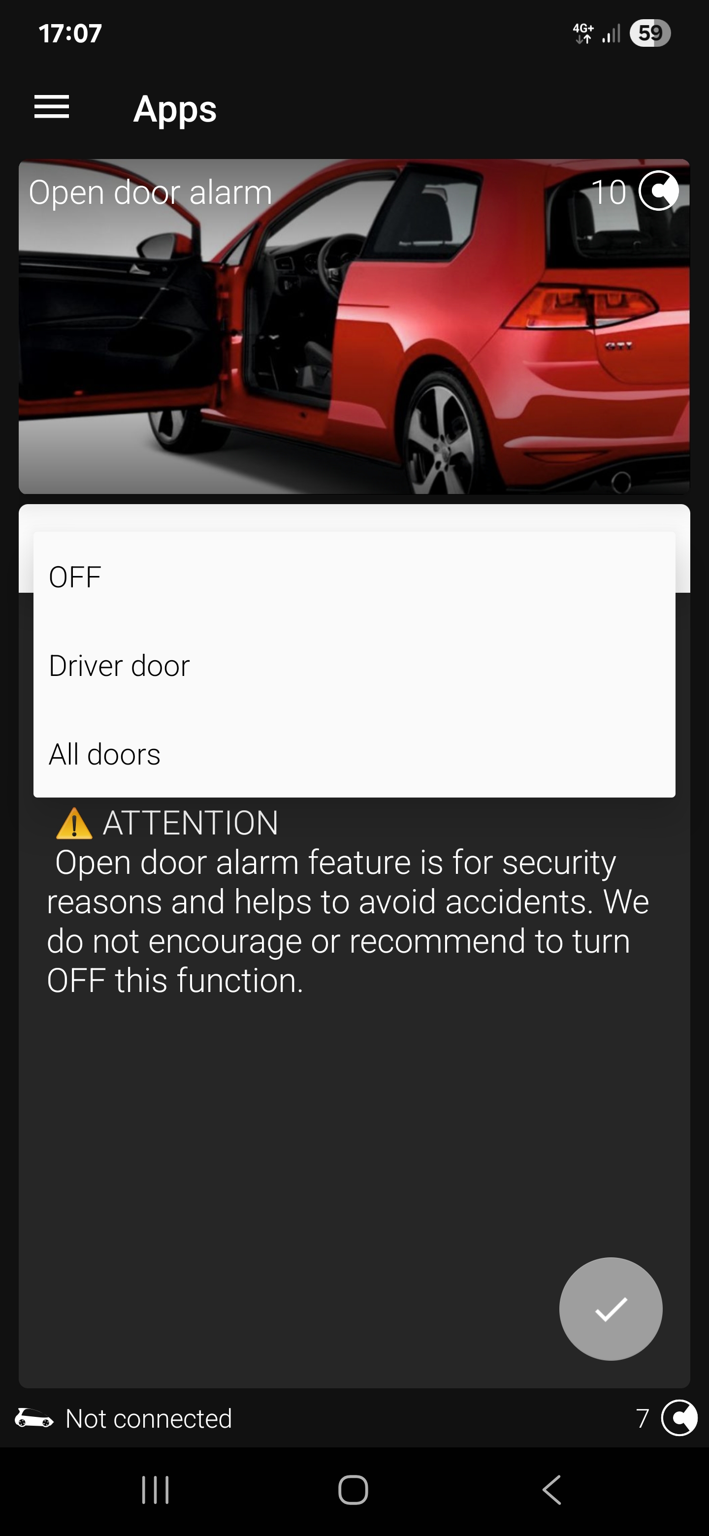

Имам obdeleven и наскоро видях че са пуснали нова апликация(на снимката). Интересува ме да ли при мен може да се кодира същата екстра, защото за сега с Obdeleven не може. Моя номер е 3Q0980654J. Колата е Артеон 2018г.

Ровиш във App-овцете за голф 8. Пасат б8 не поддържа екстрата.
