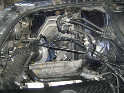

Можеше да си вземеш един панелен филтър за 100лв. и да не се занимаваш
- turbalan1
- Мнения: 90
- Регистриран на: Вто 29 сеп 2009 7:52
- Местоположение: sofia

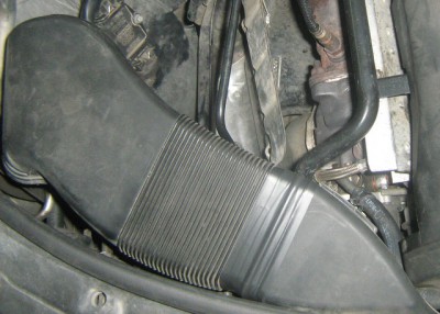

Re: За колегите с B5 1.8Т air box проект 100% ефект
Да зависи кои какво иска да направи и съотватно каква полза иска да извлече.Панелния филтър е добро решение,но не по-добро от спортен(конусен),особенно при турбо двигател.Както казах в началото на темата сток кутията нагрява въздуха още,от самият въздуховод.После тази кутия с този въздуховод,не може да осигор необходимият дебит,а също така и студен вездух на двг при натоварване дори и с панелен филтър,защото в кутията такъв липсва.Някой сигорно ще каже (даа ама като влезе въздуха в турбината и се загрява така,че каква е файдата).Да така е загрява се,ама един по-хладен въздух ще се загрява до температури, които в последствие ще се смъкват по-лесно от кулера а да не забравяме все пак и дебита.Специално при моят случай с конусен фитър и турбината с която съм К04 която е с по добро развъртане от сток турбината,мога да извада 4-5кс само от това.Ефектът наистина е малък,но капка по капка се сабират 5 от тук 15 от FMIC който още нямам 10-15 само ит смяната на турбината после друга електроника и те с танаха 220кс което е моята цел за сем.кола.А като завършак на всичко може да се сменът и изускателните колектор + още 15кс.За това казвам че ефекта е 100% защото карах без филтър(само с кутия) после с конусен и осетих разликата.
Всичко е супер. Само дето предполагам си усетил, че когато колата е на място и работи, перката издухва горещия въздух от двигателя към двете предни гуми. Няма ли така да го набутва право във филтъра? Защото според мен тези пластмаси точно на това пречат. А ти сега си ги махнал и когато чакаш на светофара в задръстването евентуално, ще си имаш доста топъл въздух право в спортния филтър... Иначе е супер идеята
Даа колега това не го знаех и въобще не съм му обърнал внимание
.Сега погледнах и както казваш ти цялата топлина отива в филтъра.Ще сложа една ламаринка на гредата успоредно на ДВГ да отклонява този въздушен поток.
A бе, не ти трябва каква да е ламаринка.
Трябва да е топлинен екран.
Иначе, можеше просто пластмасовата кутия от оригиналния филтър да я пригодиш за конусен.
А така, сега, малко обратен ми се струва ефекта...
Сложил съм алуминиева ламарина и като пипам зад нея топло няма грам.Казвам го от опит.
Даже и този вариант спира директното излъчване на топлина към филтъра,ама не е,както трябва и за това си поигрх 2часа, да не говориме на колко проветриво място е филтъта.
А за спортен филтър в кутия заеби.
Сега ти видях колата харесвами.Виждам че си и слижил blow off но не кадето трябва,по принцип се слага малко преди всмукателнуя колектор,за да има по голям ефект.Не се обиждай не се заяждам просто съвет
хахх колега аз що си мисля,че там си му е добре клапана ?
иначе браво за реализацията ама чак пък проект да е?!?!И верно можеше с старата кутия да измайсториш нещо набързо
niikoo_1 написа:Ти си моя нов идол
Май си имаме VW Шпекси...
Aма оригиналния Шпекс поне не отрича некои основни постулати.
Турбалане, не се разбра за чий блоу-оф хортуваш, но не това е важното.
Я обясни на нас (па и на Нико най-вече, че той не ги разбира тия работи хич), защо тоя клапан требе да е непосредствено преди всмук. колектор?
И... Без докачение.
P.S. Toва ако го беше пуснал у Авди, сега вече щеше да си като бобър в бузите и да пръскаш ХРАНА от устата, като те налазят БАТКИТЕ...
turbalan1 написа:Сега ти видях колата харесвами.Виждам че си и слижил blow off но не кадето трябва,по принцип се слага малко преди всмукателнуя колектор,за да има по голям ефект.Не се обиждай не се заяждам просто съвет
Клапана при мен е сложен на местото на оргиналния рециркулационен, при положение, че автомобила е заводски не виждам смисъл да се преправят турбо пътищата просто заради самата идея, че е по-добре да е непосредствено преди всмукателя.
На Forge има китове за преместване на разтоварващ клапан преди всмукателя
http://www.forgemotorsport.co.uk/conten ... ct=FMDVRLK
ама на сток кола или на такава с К04 това е последното нещо, за което бих дал пари и ще тръгна да правя.
