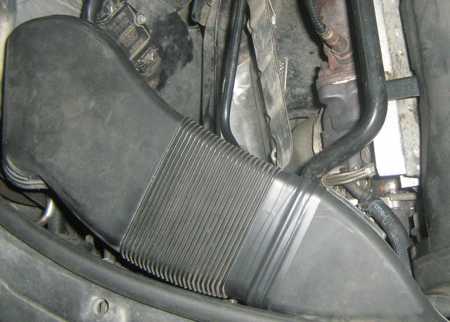

Да зависи кои какво иска да направи и съотватно каква полза иска да извлече.Панелния филтър е добро решение,но не по-добро от спортен(конусен),особенно при турбо двигател.Както казах в началото на темата сток кутията нагрява въздуха още,от самият въздуховод
.После тази кутия с този въздуховод,не може да осигор необходимият дебит,а също така и студен вездух на двг при натоварване дори и с панелен филтър,защото в кутията такъв липсва.Някой сигорно ще каже (даа ама като влезе въздуха в турбината и се загрява така,че каква е файдата).Да така е загрява се,ама един по-хладен въздух ще се загрява до температури, които в последствие ще се смъкват по-лесно от кулера а да не забравяме все пак и дебита.Специално при моят случай с конусен фитър и турбината с която съм К04 която е с по добро развъртане от сток турбината,мога да извада 4-5кс само от това.Ефектът наистина е малък,но капка по капка се сабират 5 от тук 15 от FMIC който още нямам 10-15 само ит смяната на турбината после друга електроника и те с танаха 220кс което е моята цел за сем.кола.А като завършак на всичко може да се сменът и изускателните колектор + още 15кс.За това казвам че ефекта е 100% защото карах без филтър(само с кутия) после с конусен и осетих разликата. :beer

Всичко е супер. Само дето предполагам си усетил, че когато колата е на място и работи, перката издухва горещия въздух от двигателя към двете предни гуми. Няма ли така да го набутва право във филтъра? Защото според мен тези пластмаси точно на това пречат. А ти сега си ги махнал и когато чакаш на светофара в задръстването евентуално, ще си имаш доста топъл въздух право в спортния филтър... Иначе е супер идеята :да:

Даа колега това не го знаех и въобще не съм му обърнал внимание :banghead: .Сега погледнах и както казваш ти цялата топлина отива в филтъра.Ще сложа една ламаринка на гредата успоредно на ДВГ да отклонява този въздушен поток.

A бе, не ти трябва каква да е ламаринка.
Трябва да е топлинен екран.
Иначе, можеше просто пластмасовата кутия от оригиналния филтър да я пригодиш за конусен.
А така, сега, малко обратен ми се струва ефекта... mhihi

Сложил съм алуминиева ламарина и като пипам зад нея топло няма грам.Казвам го от опит.

Даже и този вариант спира директното излъчване на топлина към филтъра,ама не е,както трябва и за това си поигрх 2часа, да не говориме на колко проветриво място е филтъта.
А за спортен филтър в кутия заеби.
