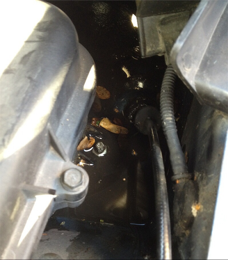

Колеги от дясно се е събрала малко вода,има ли място където се от тича вода.Дали минава под кутията?

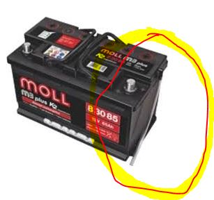

Аз искам да попитам, на първата снимка, която е качил колегата има един ... жълтеникав маркуч(отдясно се подава края му). Каква му е идеята ?

Има място точно по средата на "кутията" Вземи една тел и я отпуши
пп Това е ляво :beer

До колегата Johnny_Brawo този маркуч се закача за акумулатора да отвежда газовете.

Много благодаря за отговора. При мен този маркуч си стоеше в нищото, не беше закачен никъде . Явно се е счупило нещо си .. някога си. Дали ще е проблем, ако не го сложа при следващия акумулатор. Извинявам се, ако задавам глупави въпроси. :redface просто за първи път чувам за подобен маркуч.

Виж къде стои това мъркучле. :biggrin И да не го сложиш мисля че няма да е проблем.

Под сервото гледам също се е събрало вода,там дали има пропка или оттам отива под акулуматора.

Има и не е лошо да я отпушиш защото ще прецакаш сервото
