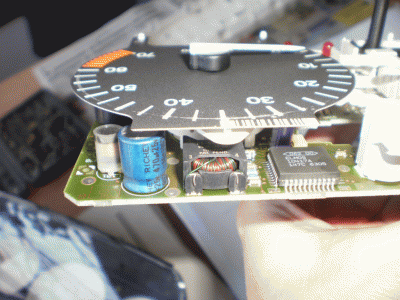

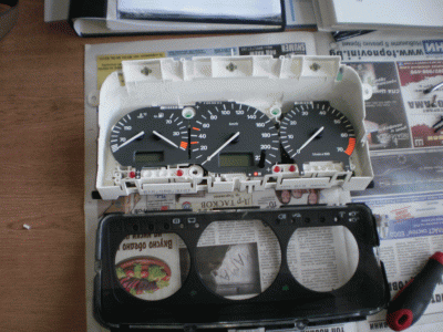

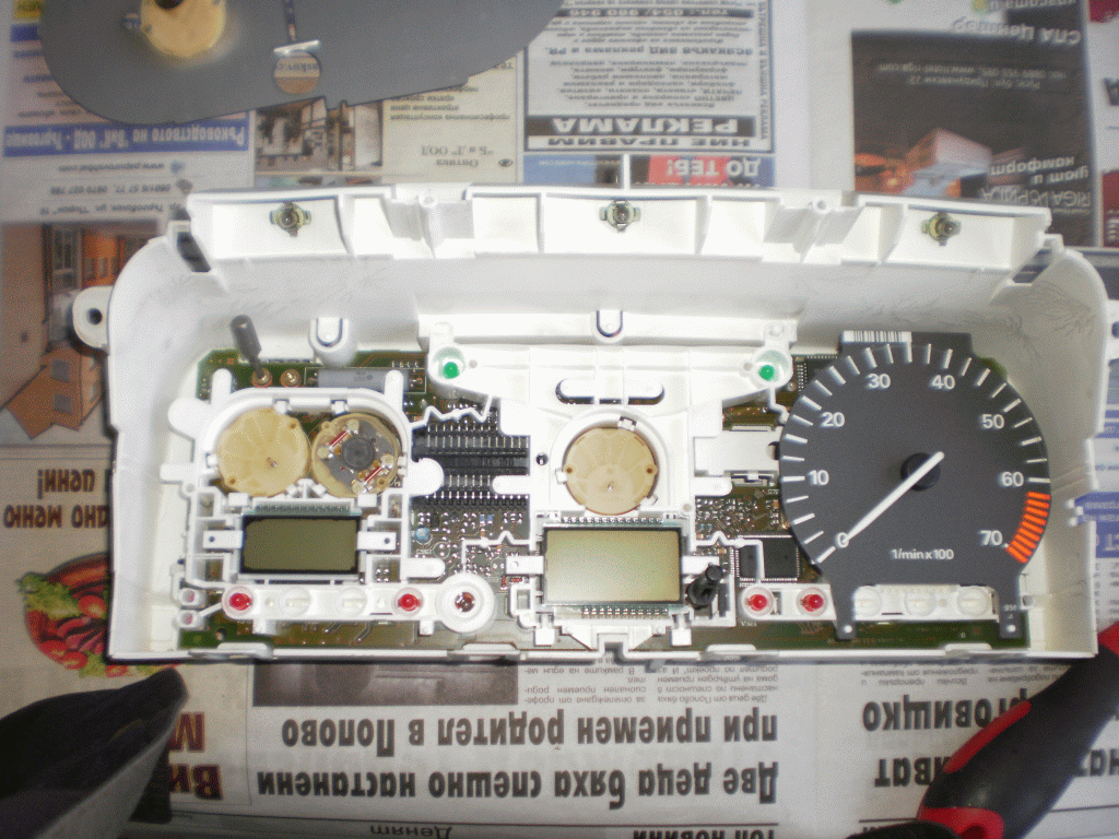

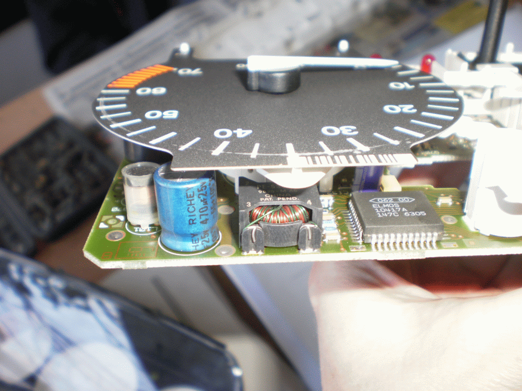

Ако си извадил инструменталното табло, махаш прозрачната пластмаса, после се маха стрелката на оборотомера.
