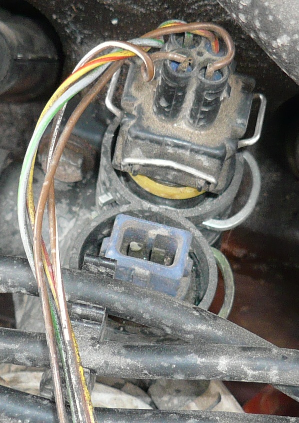

aleksiBG
Мнения: 10
Регистриран на: Сря 03 фев 2016 5:04
Автомобил: VW Passat CL комби B3
Двигател: 1994
Re:
Мнениеот aleksiBG » Пет 04 мар 2016 20:59
radotom написа:Изглежда има разлика при отделните коли. Може би, партидите са различни.
При мен е с два отделни, двупроводни датчика. Синия е за компа, черния (мисля, че беше черен)- за таблото.
Обаче съм виждал и 2Е Пассат с двоен, 4-проводен датчик
Моя датчик е също с четери кабела.
Интересува ме кой кабел къде отива, както и дали може да се монтира в купето някакъв отделен уред за температура и само него да свържа с датчика. Защото термометъра в таблото ми ту работи ту не работи, съмнява ме че има някакъв проблем с платката. Запоих четерите му извода от другата страна на платката, но пак се включва от време на време. Затова смятам повече да не разглобявам таблото, страх ме е да не повредя нещо друго.

К.Одаджийски
Мнения: 12199
Автомобил: Saab 9-3 SS ARC
Двигател: B207L
Re: Датчик за температура на охлаждащата течност - Passat 3
Мнениеот К.Одаджийски » Пет 04 мар 2016 21:40
В таблото като го отваря смени ли му стабилизатора на напрежеието? Между другото и в самия уред който е за температурата и бензина има още един стабилизатор

К.Одаджийски
Мнения: 12199
Двигател: B207L
Мнениеот К.Одаджийски » Пет 04 мар 2016 22:35
Щото тия проблеми от стабилизаторите предимно идват. Можеш да смениш само уреда за бензина и водата, но са няколко модела захващанията към платката.
иначе кабелите от датчика, два отиват към компютъра, два отиват в бушониерата и от там в таблото
Ето схема от бушониерата към таблото с уредите http://a2resource.com/electrical/CE2cluster.html
и схема на бушониерата http://a2resource.com/electrical/CE2.html
