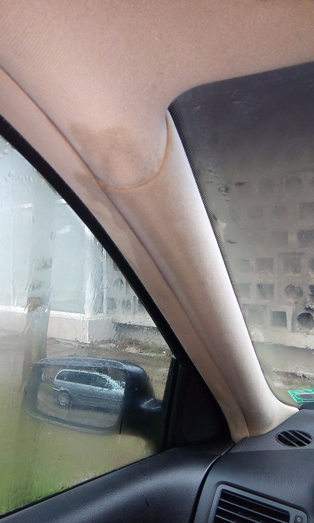

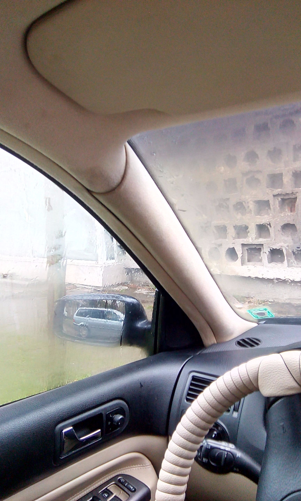

Кажете какво да правя.. или ме насочете към кой да се обърна къде да отида.. за да спре тоя теч по предната лява греда на вода когато вали ето и снимки на проблема.. очаквам решение на проблема !...а що не и да почерпя ако някой се наеме да ми помогне Колата е бора 2002г. седан

Това ми прилича на пробив между предното стъкло и купето. Има ли люк колата? Ако има може и оттам да е, ама 1вото е по вероятно. Пробвай- свали тапицерията от гредата и някой да полива с вода обилно отвън. Веднага ще капне- решението е- силикон мажеш с тънък накрайник около цялото предно стъкло -там в процепа.

Здравей колега, имах същия проблем на същото място. Водата при мен идваше от горен ляв ъгъл на стъклото. Понеже е било сменяно стъклото , точно там стъкларите не бяха сложили силикон. Уплътни хубаво със силикон и предполагам че ще ти се оправи проблема. При това помогна

100% проблем в челното стъкло.И аз съм стози проблем в момента,уговорил съм се с автостъклар да го презалепим,но трябва да има поне 2-3 дни сухо и топло време за да дръпне добре силикона.Опитен майстор на автостъкла веднага ще ти каже след оглед в коя част на стъклото е проблема. Според мен отивай директно на такъв майстор.Като цена за отлепяне и презалепяне на челно стъкло върви 40-60лв.,както се спазариш.

Благодаря на всички за насоките. Между друго вчера бях на авто мивка и блъсках здраво вода в този ъгъл но теч няма. ..завали ли дъжд спасение няма...ще пробвам сам да отстраня проблема...ако не стане...стъклар.....тая тапицерия дето ми се мокри как е захваната...има ли чалъм за лесно кваляне...или трябва да напъвам здраво
