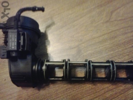

Можеш да вземеш само клапа(Дългата шпула с отворите отзад) за 30 лева и ремонтен комплект за още 30лв., ако самия клапан е здрав.

благодаря ще потърся че целия регулатор нов 300лв и ногоре

Регулатора се продава отделно от шпулата, да знаеш. Така че и да вземеш клапан, пак трябва да купиш ремонтен комплект и да се надяваш пиновете на шпулата да са здрави.

потърсих този ремонтен комплект на 2-3 места от Добрич съм не можаха да ми свършат работа от другата седмица отива във Варна командировка там ще потърся БЛАГОДАРЯ ЗА РАРЯСНЕНИЕТО

Здравей колега намери ли го тоя ремонтен комплект , че и аз имам същия проблем , със лостчето се справих но не мога да намеря мембрана.
Пиши ако знаеш.

не видях си съобщенията и там му отговорих на колегата.И ето какво съм писал....не намерих ремонтен комплект но от моргите намерих целия клапан,остана ми мембраната а и не ми трябва тъй като смених колата... 0885212065 имам и свещи и ветробрани,лети джанти оригинални от мерцидес 15цола.Свещите и ветробраните са за Passat 4

Прочетох тази тема и проверих и моя клапан. Положението е следното:
Рамото е счупено.
Дали горе-описаните проблеми (от Темата: Не пали сутрин...), са следствие от този проблем?
И какви са тези "ремонтни комплекти" или побългаряването?

Трябва да си смениш клапана, друга вариант нямаш! Всичко останало са бошлаф приказки.

С паленето нямах проблеми студено топло нямаше проблеми,но с разхода на гориво.Останови се че дроселклапата не работи и колата работеше в авариен режим,смених дросела но пак не беше както трябва и майстора ми долови шум от този клапан.Така разбрах за клапана нестига че беше счупено рамото на мембраната но и от оста просмукваше въздух (което при теб hhumpff е счупена пъпката).Та при теб за паленето няма да е от този клапан но като го опровиш разхода на гориво с 1-на идея ще е по добре.Малко трудно се разглобява но ако тисе занимава........от другата страна която не се вижда вътре има
пружинка която придава натиск между двете части а двете части клапите и клапана се свързват с щипка-клик.След като разглобиш всичко и извадиш избиваш тази счупена част тя е на лагерче и е много плътно по корпоса такаче внимателно.Търсиш клапан по моргите и да е здраво това което ти трябва после по обратния ред и така ако не в магазина ама ПАРИ.За трудното палене може би са няколко неща който трябва да ги отстраниш успих дано да съм ти помогналл.За кураж да ти кажа ако ще го правиш ти че сам съм си сменял дросела този клапан свещи така че ако ти сърбят ръцете ти си.

ето как се е справил колега от чуждестранен форум

Клапана го разглобих днес. За съжаление не подлежи на ремонт, нито по начина на снимките по-горе, нито чрез залепяне (както го бях решил да го правя). Ще го търся по моргите. Иначе самите клапи са в перфектно състояние. Общо взето с тази част малко са се изложили швабите. Проблема е че рамото в незадействано състояние е по-дълго с около милиметър от колкото трябва, и след задействане и отпускане се връща в нормално положение с много голяма сила, на която рано или късно пластмасата не издържа. Толкова сложно да го измислят, за нещо което се задейства за около секунда, при подаване на рязка газ.... Интересно, че на запален двигател при ръчно завъртане на клапите нищо не се променя като обороти или шум на двигателя.
Определено, като поразбрах какво е и за какво служи този клапан, едва ли са ми от него проблемите сутрин.
pinko07 И аз смених свещи, дросела не мисля че е проблема, защото ги няма другите типични проблеми около него.
Много се съмнявам в горивната помпа, въздухопроводите(по точно маркучите с вакума) или в ауспуховата система.
