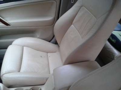

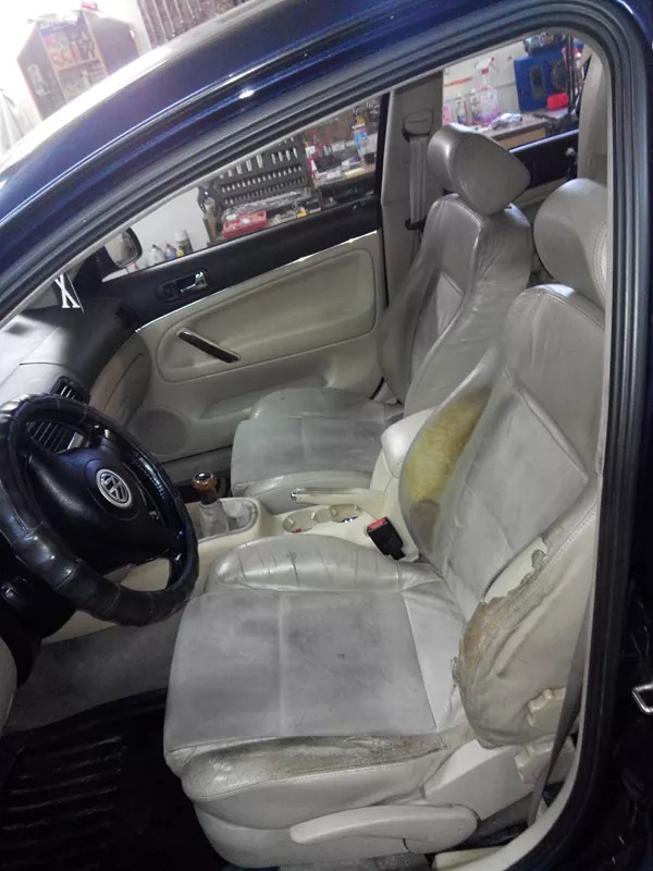

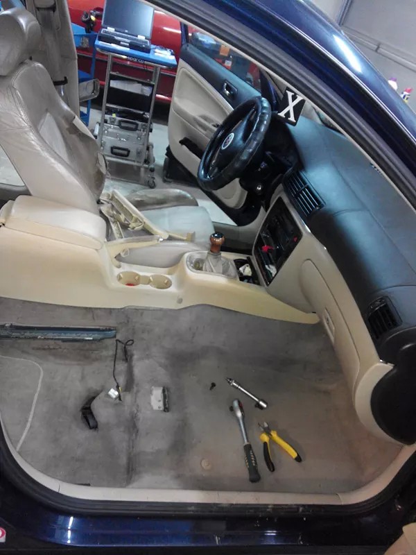

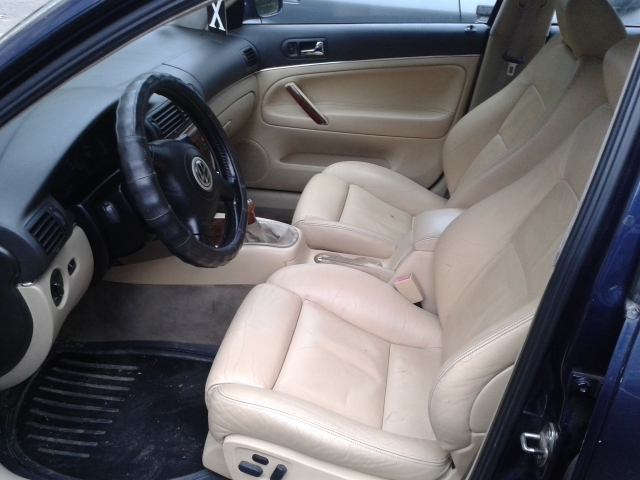

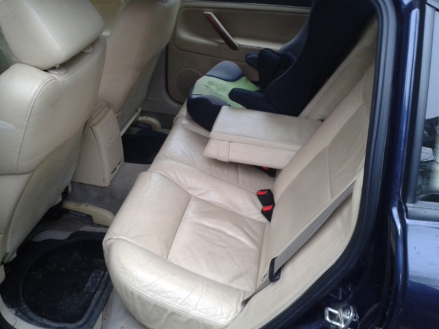

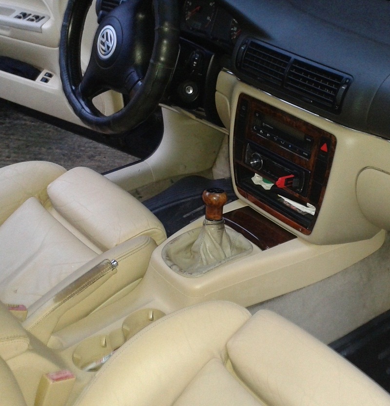

Мнениеот diko_1980 » Вто 27 яну 2015 22:35
Здравейте , ето и обещаните снимки , преди и сега
това са забележките на седалките
diko_1980
Мнения: 47
Регистриран на: Нед 15 фев 2009 23:11
Автомобил: passat B5
Двигател: AFN
Местоположение: DOBRI4
Re: Б5 кожен салон от Б5.5
Мнениеот diko_1980 » Вто 27 яну 2015 22:40

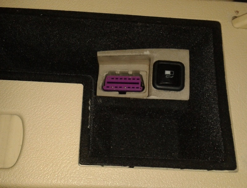

това е вътре в подлакътника
а това е лайсната на таблото тънката , големо молби бяха докато я даде

лайсната на таблото съм я залепил с двойно залепваща лента , много трудно я извадихме от таблото на едни щипки беше

Хубави снимки,седалките са с изтегляща се подбедрена опора.
Само махни това от волана,че загрозява целия пейзаж.
