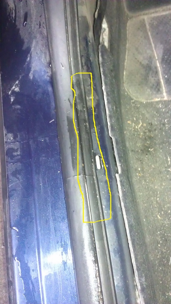

Малко да бутна темата. Значи изчистих,отводнителните канали под акумулатора и сервото,но проблем пак имаше-влизаше вода пак там м/у педалите и седалката,точно в/у модула. Смених уплътненията на компютъра и кутията на филтъра, но днес като закарах колата на автомивка, ко да видя пак имаше вода, направо ми се идваше да зарева..... Но най-накрая мисля,че открих проблема. Водата нахлува в купето, точно от уплътнението което е на самия праг на купето. Ще приложа снимка,че да кажете ново ли да търся,или някакъв вариант да се мисли....??
novatora
Мнения: 1066
Регистриран на: Чет 22 ное 2012 12:34
Автомобил: vw passat b5.5
Двигател: AVF 2001
Местоположение: Петрич
Re: Пасат Б5 има вода м/у педалите и шоф. седалка
Мнениеот novatora » Вто 22 сеп 2015 13:36
Колега колега. И уплатнението да смениш пак ще ти тече докато не залепиш алуминиевата тава за вратата. Тя има уплатнение което с времето става марсол. За да сложиш ново уплатнение трябва всичко да за разкачи което е главоболие. Лесният начин е да развиеш всички винтове на алуминиевата кора, малко да я поотвориш и обилно да намажеш със силикон навсякъде. Аз като теб смених всичко и пак имах вода докато не подмазах всички врати по описания начин. Вече 2 год нямам и една капка вътре. А уплатнението на филтъра на климатика и на еку е добре че си ги сменил , защото рано или късно прокапват и те.

Малко да раздвижа темата, значи намазах всички врати с силикон, но днес след като излязох от автомивката, водата беше пак в/у комфорт-модула? :banghead :banghead
Значи на клипа, ясно се вижда, че на самата врата където е това нещо като велур, което съм снимал на последните 6-9 секунди от клипа, беше цялото мокро, а днес забелязах, че вратата не се затваря плътно, ще прикача снимка да погледнете, но дали това може да е проблема? :screwy :screwy
