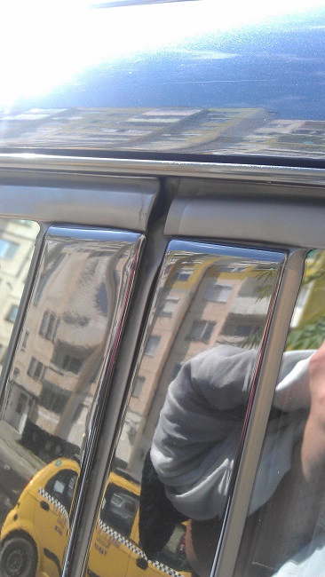

Малко да раздвижа темата, значи намазах всички врати с силикон, но днес след като излязох от автомивката, водата беше пак в/у комфорт-модула? :banghead :banghead
Значи на клипа, ясно се вижда, че на самата врата където е това нещо като велур, което съм снимал на последните 6-9 секунди от клипа, беше цялото мокро, а днес забелязах, че вратата не се затваря плътно, ще прикача снимка да погледнете, но дали това може да е проблема? :screwy :screwy
После ще почерпя стабилно! :beer
