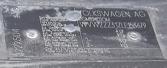

По номер на рамата излиза само бобина.

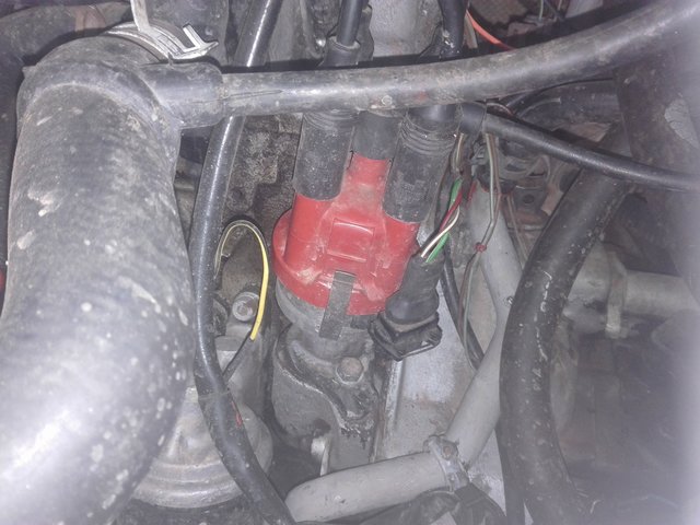

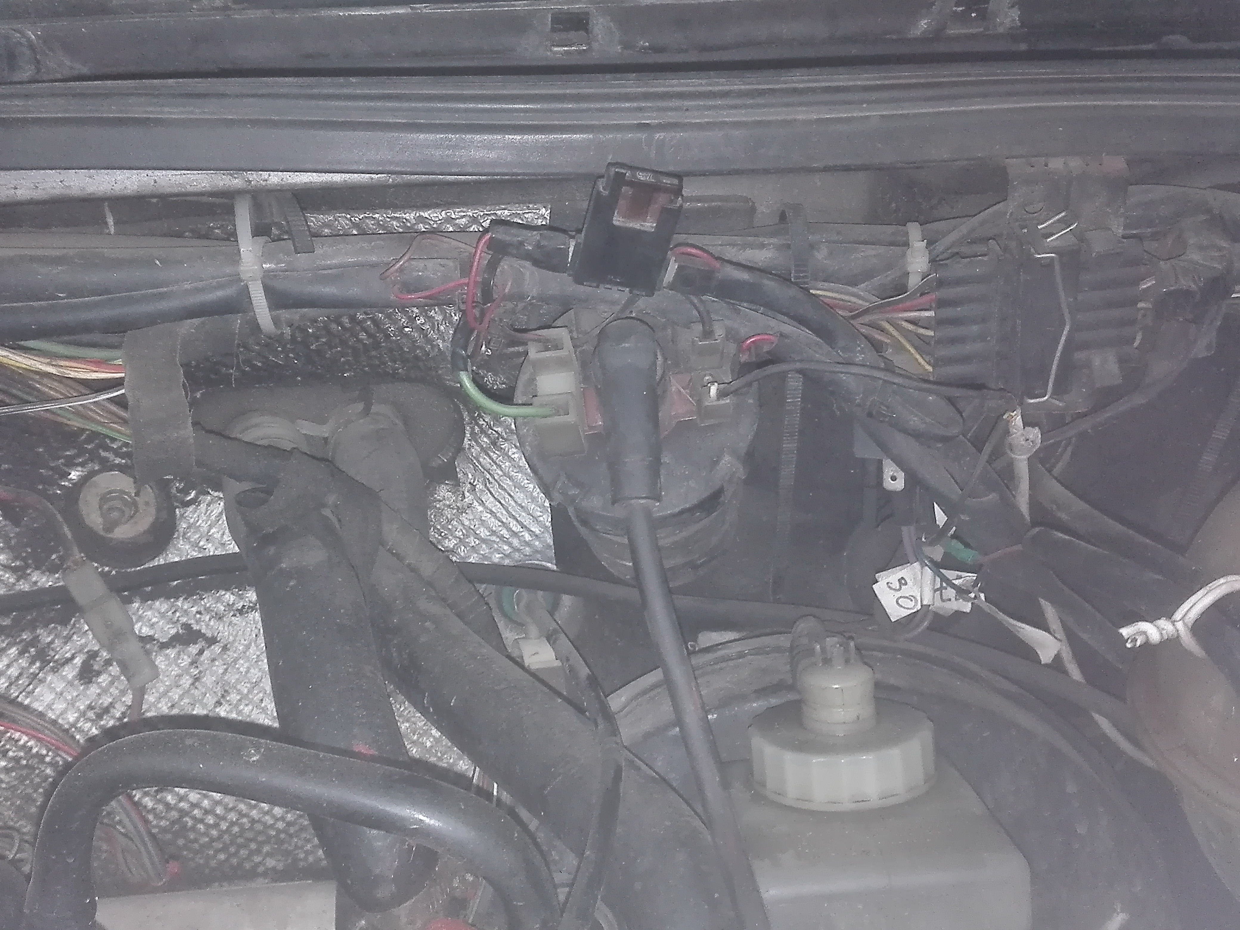

Мнениеот ludmil » Пон 27 май 2019 9:55
Ето снимки на делкото и бобината. Не откривам обаче комутатора. Казаха, че е до бобината - не е там. Друг каза, че е при моторчето на чистачките - и там не го намирам. Снимал съм и номера на рамата.

Мнениеот инжектопляктор » Пон 27 май 2019 10:04
Бобината ти е старата, кръглата. Комутаторът ти е отделен. Трябва да е един блок горе вляво.
Пробвай бобината. Пробвай с диод датчика на хол в делкото.

Мнениеот slaveiko67 » Пон 27 май 2019 10:05
Провери при компютъра,под пр. дясна чистачка...
