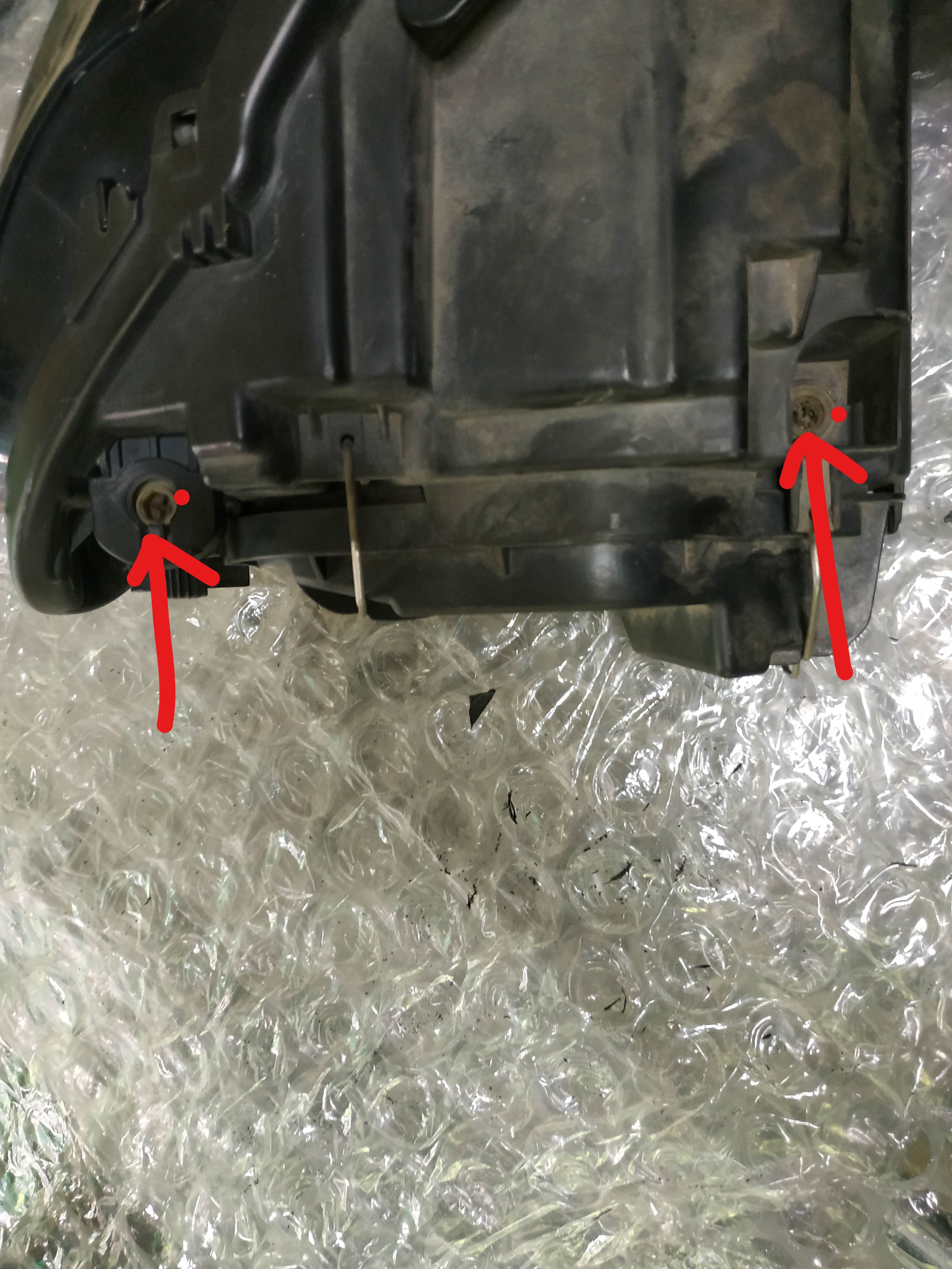

Копче няма, регулирането на нивото е автоматично.
Но се настройват:
Но се настройват:
Zdravko Zankov
- VW експерт
- Мнения: 13641
- Местоположение: Враца
Re: Passat B7 - тунинг, подобрения, ремонти
Никой не е казал,че не се настройват.
Гласиш ги,и после те сами си гонят височина.
- VasilStoichkov
- Мнения: 158
- Регистриран на: Съб 30 мар 2019 14:53
- Автомобил: Passat B7 Variant 4motion 177hp
- Двигател: CFGC
Re: RE: Re: Passat B7 - тунинг, подобрения, ремонти
hooligan_sk написа:Копче няма, регулирането на нивото е автоматично.
Но се настройват:
Много ти благодаря, точно това ми беше питането и това ми трябваше като инфо.
Евалата.
