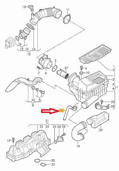

bobi_robi написа:Привет колеги,
Забелязах еден маркуч който излиза от въздушния филтър пуска се надолу и просто виси не влиза никъде. Това така ли трябва да е? Прикрепил съм снимка.

DoH_KuXoT
Мнения: 6336
Re: Passat B7 - подобрения и обща информация за модела
Мнениеот DoH_KuXoT » Пон 24 фев 2020 14:54
така си е :arrow 1K0 129 637 D water drain hose
