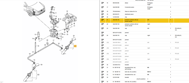

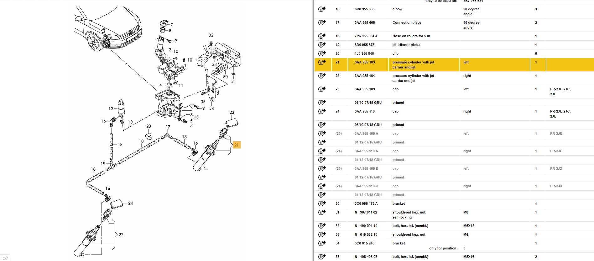

Колеги може ли някой да съдейства за парт номер на машинките дето измиват, фаровете, поточно лявата ми трябва и дали някой се е сблъсквал с теч от такава, подлежи ли на ремонт. Търся схема как е захваната и така.
Ето вин на колата: WVWZZZ3CZCE098405
Благодаря предварително.

bobi_robi написа:Колеги може ли някой да съдейства за парт номер на машинките дето измиват, фаровете, поточно лявата ми трябва и дали някой се е сблъсквал с теч от такава, подлежи ли на ремонт. Търся схема как е захваната и така.
3AA 955 103
