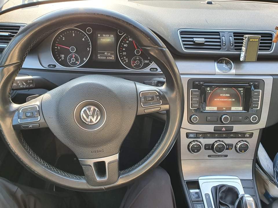

до колегата @evgeninenov Добре дошъл. За извод AUX провери в подлакътника. При мен беше там. По хромовите лайстни и рейки би трябвало да е Highline изпълнение и би трябвало да имаш слот и за SD карта за музика. Пусни снимка на медията.

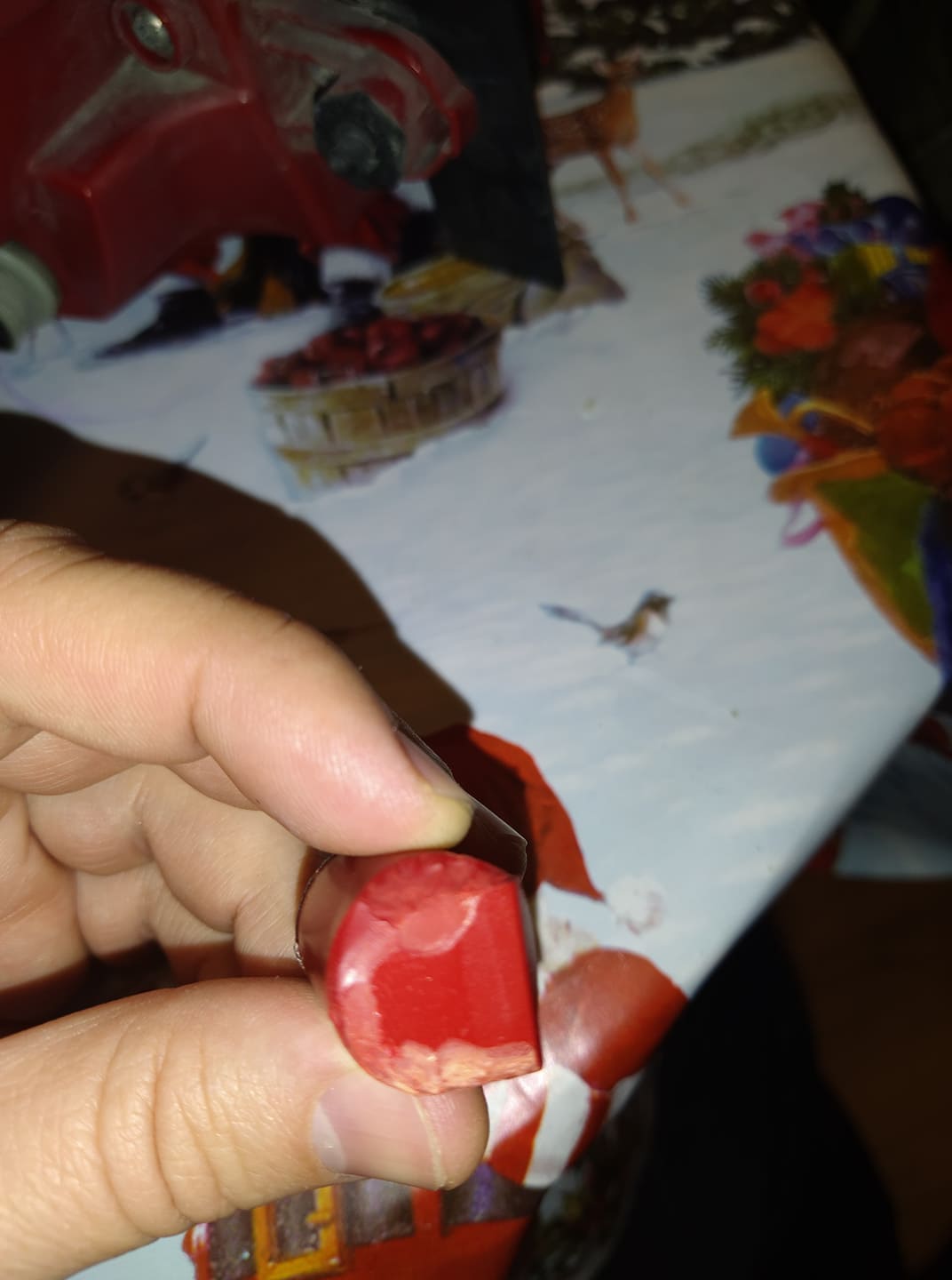

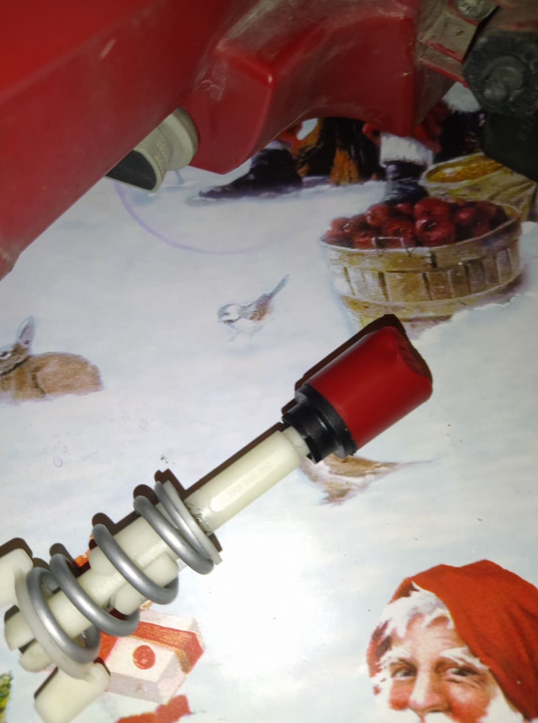

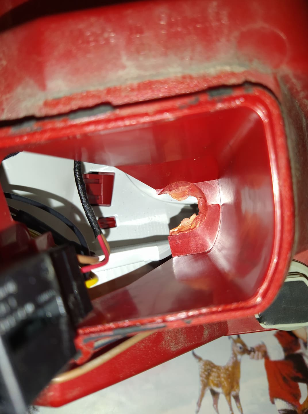

Хора.. днес бях в ступор... бях излязъл за малко с колата. Паркирам.. гледам задния десен стоп виси на кабела... счупен.. от нищото... колата нощува в подземен гараж в клетка. Няма кой да направи зулум.. а и няма и никакви следи от такъв.. Кажете моля някакво мега лепило за пластмаса да го залепя тоя стоп.. :rolleyes

angel.angelov13 написа: мега лепило
jb wild

Много лоши снимки, но ми се струва , че и преди е лепено при счупеното. Може и да е пренатегнат, тук не се стяга много , реално само се обира хлабината, пружинката държи достатъчно. Някои се престарават като сменят крушка и стягат като за последно.

Аз сменях крушка преди повече от месец. Не е лепено там друг път. Забелязах сега, че пружината няма никакъв ход. Явно е запекла и заради това се е строшил стопа.Ще я напръскам с малко ВД. Дадох на едно момче стоп-а да го лепи. Ще пиша по нататък.

Мнениеот Kolyo B8 » Нед 12 апр 2020 20:12
Би трябвало да си с RNS 310 (315) . AUX ти е на медията. Ето малко инфо .https://www.libble.eu/blaupunkt-rns-310-skoda-amundsen/online-manual-75010/ (от SKODA, но върши работа

Потърси си USB модул за в жабката, ако нямаш.
