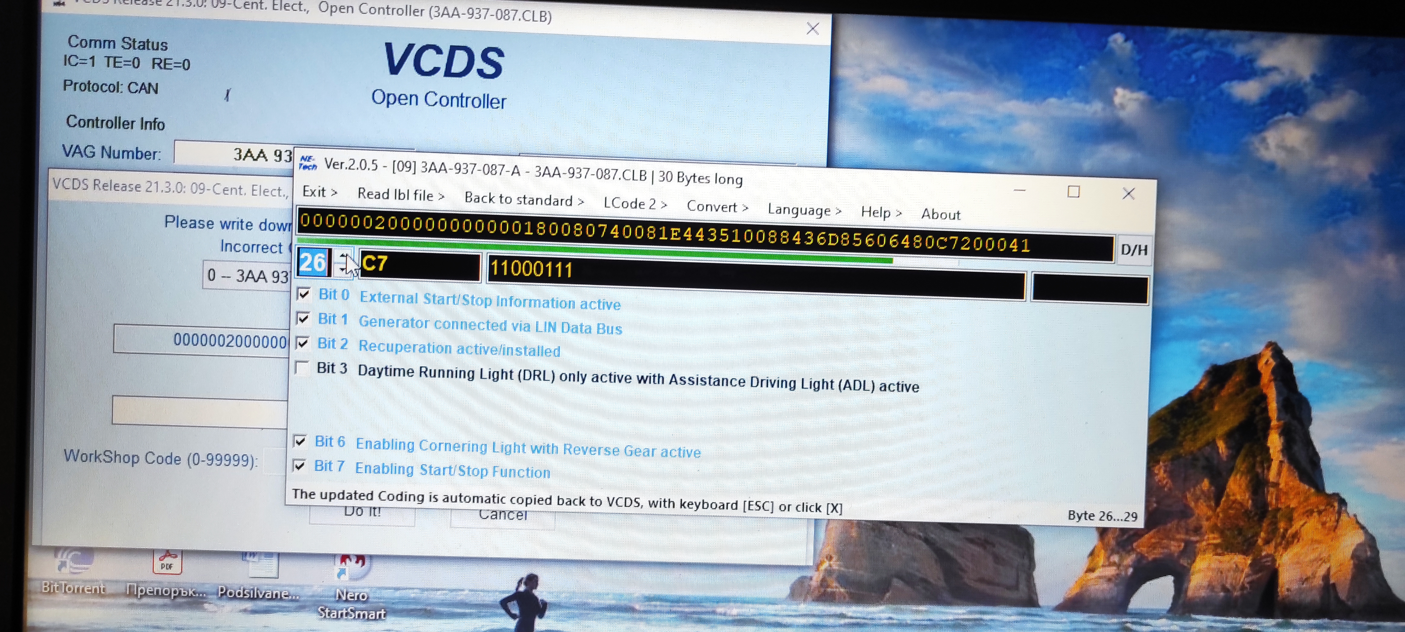

Колеги има ли работещ вариант за нашите коли с помощта на VCDS да се спре старт стоп системата? Всичко което открих в YouTube при мен не става.

Има, променяш параметъра за напрежение на акумулатора на 12+ волта и повече няма да се включи. Клипчета в тубата има много

при мен не стана с това

При В7 съм чувал, че може да обръща логиката.

Преди 3-4 години проучвах темата и имам някакъв спомен, че в началото бях успял да си "изключа" бутона с ваг-ком, но после си върнах фабричните настройки, заради акумулатора. Общо взето това е един от сигурните методи да си сигурен дали акумулатора е ОК и спре ли да работи старт-стопа е индикация, че някъде има проблем. Първо че е скъп, второ ако умре го прави изведнъж и е супер неприятно. Ще се опитам да си припомня какво точно съм пипал, те бяха няколко параметъра, които може да бъзикаш, но масово го правят с волтажа.
Обръщането май ставаше само с допълнителна преработка, т.е. се добавяше платка след бутона, която управлява процеса. Даже и лампата се преправяше, да свети само когато е изключено. Имаше човек от форума даже, който го предлагаше като услуга, или беше писал как го е постигнал. Трябва да поровя.

Както написах пробвах всичко което намерих YouTube, но нищо не стана при мен.
Днес порових с VCDS но ме е страх да пипам да не омажа нещата. Дали ако махна чафката от бит 7 на снимката ще спра старт стопа?

Тоз VCDS има много лошо описание на битовете за европейските B7. Тоз бит е забелязано да спира поне 4 други неща в колата ( чистачки, парктроник, задна камера...). Има писано по темата. Не го изключвай.

Това описание не е ли точно за евро версията на б7: https://wiki.vcds.de/index.php/VW_Passat_(36)

Един мапер ми изключи старт стопа, видях го че си припомни от youtube. Вече 6мес. б7 140к.с

Варианти има, най-добрия е с модул който като запалиш го изключва ( всъщност помни последната му стойност ).
Продават такива модули,
реално дори едно закъснително реле ще ти свърши работа да ти цъкне бутона просто 5 секунди след като запалиш.
По добро решение от това няма, ако искаш да го пуснеш просто натискаш бутона.
Всички други решения са по лоши и го убиват тотално, за да го пуснеш пак трябва да кодираш колата

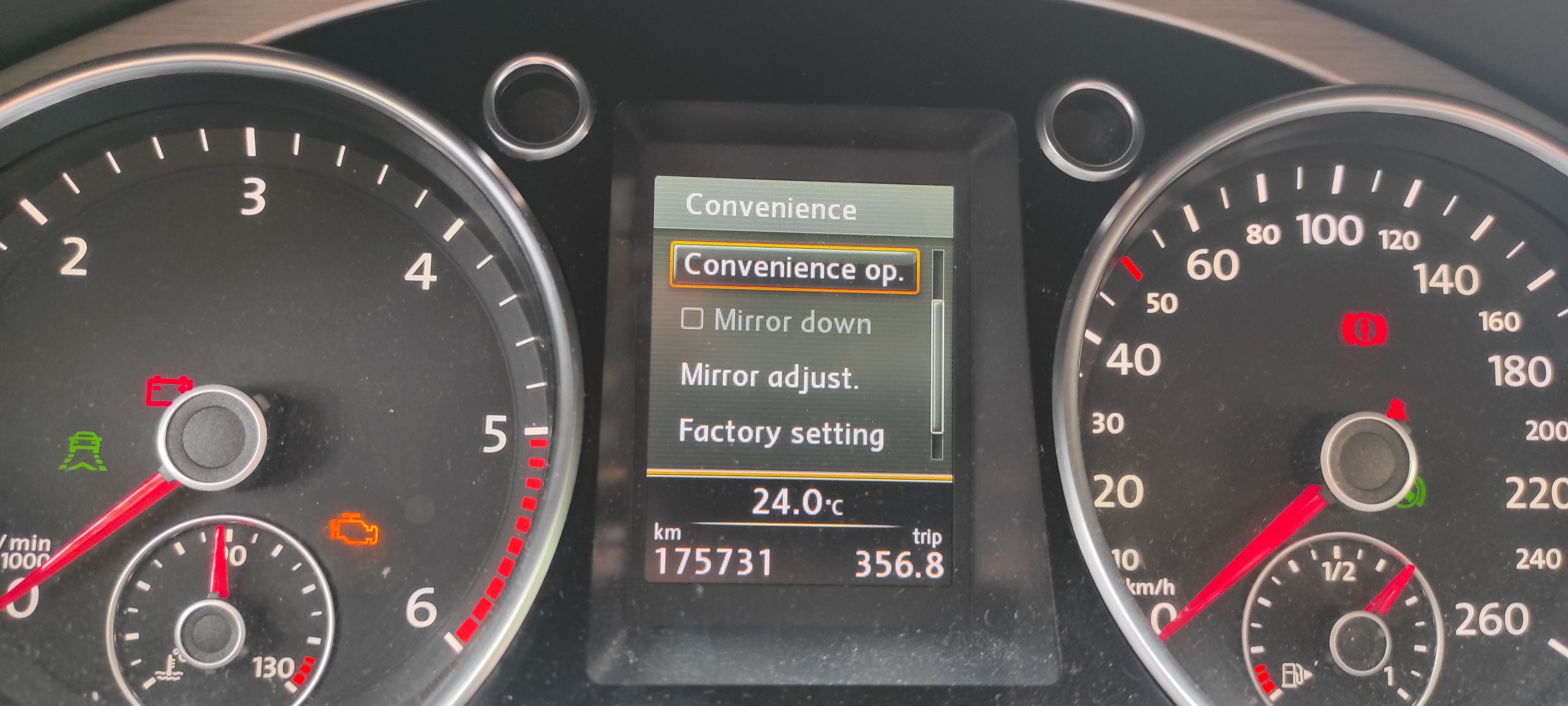

Колеги знаете ли защо менюто Mirrror down е не активно? Трябва ли да имам седалки с памет за да имам тази екстра? По принцип е така от както съм взел колата не съм правил нищо по кодирането за да се появи.
