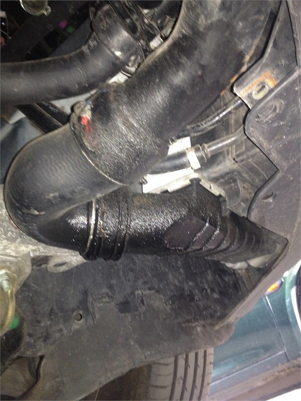

Колеги защо тук е намаслено какво има да се смени.

Колата. :Mr Green Fun
Въздушните магистрали носят масло от турбото и то избива през снадките. Като е била нова сигурно е било чисто там. А точно при кулера масло бол.

прилича ми на извадена бърза връзка, ако не е извадена за смяна е о-пръстена. Но според мен ако дръпнеш двата маркуча в различни посоки ще се извадят един от друг. Пробвай силово да си сглобиш, ако отново не става, нов о-пръстен.

trv написа:Колата. :Mr Green Fun
Ако се сменят снадки няма ли да е чисто?

DoH_KuXoT написа:прилича ми на извадена бърза връзка, ако не е извадена за смяна е о-пръстена. Но според мен ако дръпнеш двата маркуча в различни посоки ще се извадят един от друг. Пробвай силово да си сглобиш, ако отново не става, нов о-пръстен.
Ок мерси.

Мнениеот IRRITATING » Пет 07 авг 2015 14:11
Всички ТДИ-та са така.Вози се смело и хич не си търси проблеми там където ги няма.

Мнениеот Traytor » Пет 07 авг 2015 21:17
Ако не си изолирал картерните ще избива от там по малко няма как.
