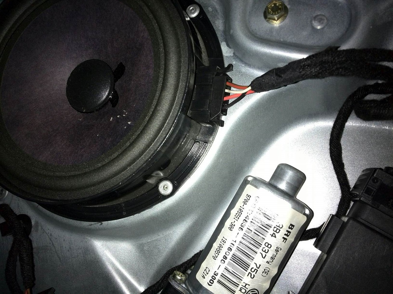

Здравейте колеги,
Днес и аз се сдобих с хубави Hertz-ове :) Утре мисля да ги монтирам. За целта съм се сдобил със всичко необходимо...тия адаптери обаче са прекалено големи и ще има проблем с гуменото уплатнение на кората :( Идеи? Склонен съм дори да ползвам фабричните пластмаси, тъй като ще си уплатнят хубаво, но пък как да захвана говорителите за пластмасите?
Другото, което ме притеснява е, че херцовете си идват с "пищяли"....те ще се хванат ли в гнездото на фабричните или е необходимо да се правят модификации(хич не харесвам побългаряването :) )?
Третият въпрос е...буксата има 4 кабелчета. Кой е +, кой е - и кои два отиват нагоре към пищялките (снимки)?
Благодаря предварително!

Най-лесно става да си направиш дървени адаптори, при мен е така.Захванах ги за вратата и на тях монтирах тонколоните. Пищялките лесно могат да се напаснат на мястото на оригиналните.Аз моите ги фиксирах с топъл силикон и нямат мърдане. Общо взето е играчка, но не отнема повече от 3-4 часа работа. Успех с монтажа, ако има нещо пиши ще помагаме

kole7o написа:Най-лесно става да си направиш дървени адаптори, при мен е така.Захванах ги за вратата и на тях монтирах тонколоните. Пищялките лесно могат да се напаснат на мястото на оригиналните.Аз моите ги фиксирах с топъл силикон и нямат мърдане. Общо взето е играчка, но не отнема повече от 3-4 часа работа. Успех с монтажа, ако има нещо пиши ще помагаме
Благодаря.
Аз заложих на пластмасовите адаптори и стана супер, пищялките също ги хванах с топъл силикон. Но кабелите малко ме притесняват. На едната врата бяха червено със зелено и кафяво със зелено. На другаа бяха чисто кафято и червено с кафяво. Тотално объркване :) Грешка на компютъра с радиото не показва, надявам се правилно да съм ги вързал - пък и свирят все пак :)

На моя пасат седан, отпред си оставих оригиналните, които си свирят доста прилично(естествено ако ги подменя с някои нови и маркови ще са много по - добре). Изключих говорителите от задните врати и прекарах нови кабели до отзад. На задната кора изрязах и сложих две елипси HERTZ. Звука в колата стана уникален в сравнение с преди и то без усилватели и без ковчези в багажника :D
Някъде из интернет пространството бях попаднал на схема на окабеляването на пасата, но не се сещам къде беше. Виж чичо гугъл какво ще намери, но на английски търси. По късно ще видя и аз дали не я пазя на компютъра.

Намерих аз някаква схема: http://faculty.ccp.edu/faculty/dreed/Campingart/jettatech/audio/obdIIbase.jpg
Но от нея не става ясно отново кое е плюс и кое минус :( А за двукомпонентните системи това е от значение.
