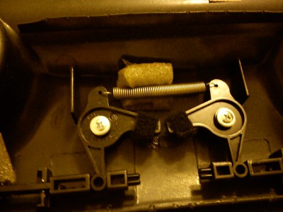

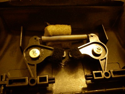

Ето и снимки и от мен вчера ми се откачи жабката,днес като я отворих беше фръкнало едното колелце,сложих го и отгоре навих по една видичка на двете за да не излизат стана добре мисля :th_up :beer

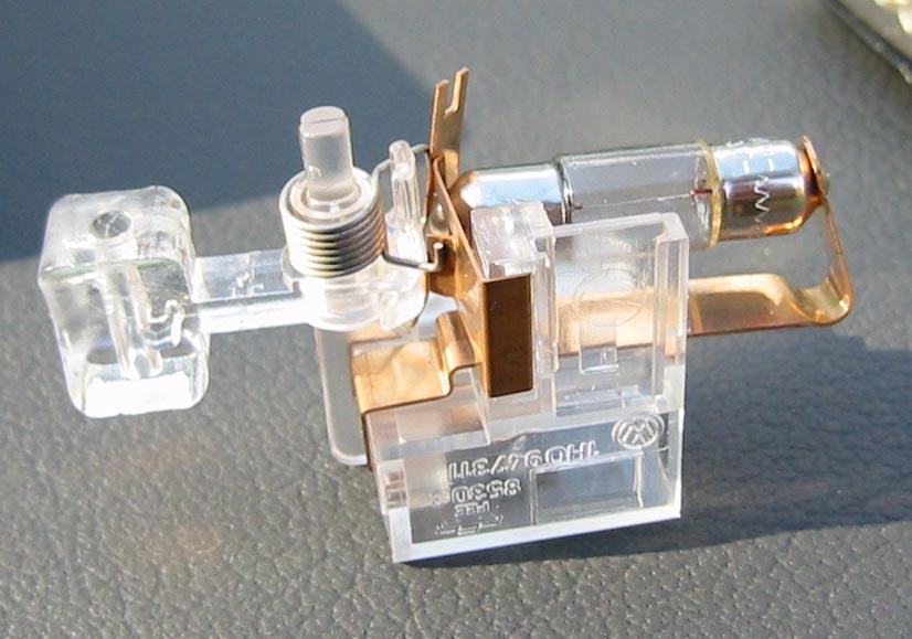

Пичове ако можете да ми обясните как се слага пружинката на лампичката че нещо не мога да се справя сам,намерих снимка но нещо не се получава :scare3 :banghead

Колега снимката която си сложил е перфектна и ясно се вижда как трябва да сложиш пружинката. По принцип тя като излезе от това смотано място двата и края стават срещуположни в една линия а навивките са по средата. Виж добре на снимката тази част която е на широката медна пластинка, слагаш я там , както е показано на снимката и хващаш здраво с пръсти другата част на пружинката и я превърташ в посока натягане до като стигне до оная част с тънката медна пластинка която е раздвоена в края. Работата е проста но е много пипкава и изисква спокоен дух и биволски нерви. Това е така докато успееш да го направиш веднъж след това ще си кажеш _ Еб....ти фасулската работа. Ако си от Плевен мога да ти помогна или да ти го направя. Трябва много да внимаваш че там където се съединяват двете части на това ключе с плафончето влиза на едно място като трапец и там обикновено се чупи при демонтажа или при сваляне на жабката, щото кабела на плафона е къс и докато се опитваш да свалиш жабката плафона вече се е откъртил - поне при мен така стана.

I4o_naskov написа:Пичове ако можете да ми обясните как се слага пружинката на лампичката че нещо не мога да се справя сам,намерих снимка но нещо не се получава :scare3 :banghead
Днеска пак се пробвах и най накрая стана точно както си го описал вече си имам лампичка :bowdown :bowdown :th_up :love.vwclub :beer
