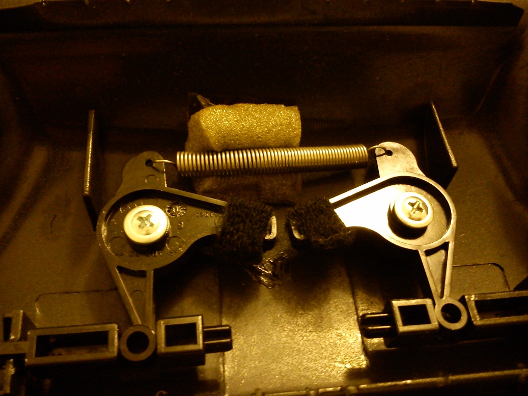

I4o_naskov написа:Пичове ако можете да ми обясните как се слага пружинката на лампичката че нещо не мога да се справя сам,намерих снимка но нещо не се получава![]()
