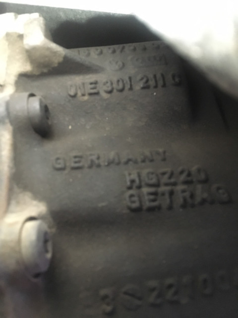

Обаче снощи успях да я кача на една естакада и видях номера на предния диф и той е
01Е 301 211 С
0-02-05-075ee0d24a58fadb05fc01015a29f1c95d91435a8d9cb4e22210ada21830f7f0_9e1ac113c1673129.jpg

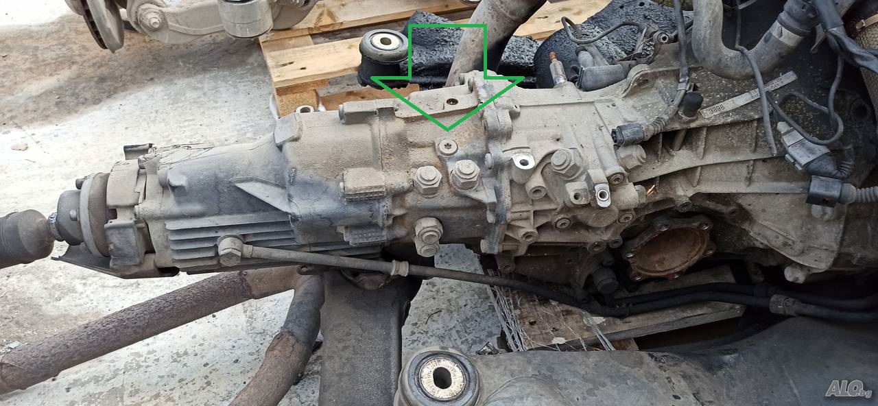

Поразтърсих се в гугъла и видях, че същия се слага и на ауди А6 до 2004 година и от там видях къде е пробката
... сега това място не знам как се стига, като всичко е на милимунди от купето - баси... някой лично сменял ли е там маслото, има ли достъп въобще, щото аз с фенерче такава пробка не успях да осветя и като видях къде е, ще е голям зор ми се струва, но все пак - някой сменял да каже ? :icon_sad
