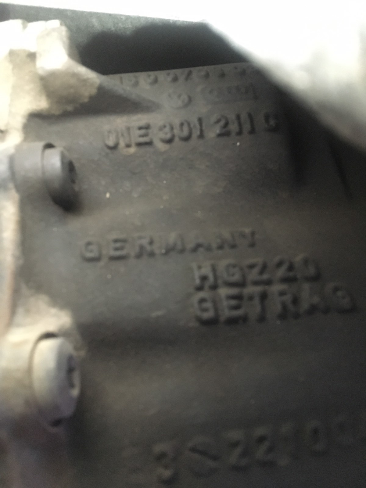

... ми не беше хубаво времето и не успях да се навия да лягам под колата :-(
Обаче снощи успях да я кача на една естакада и видях номера на предния диф и той е
01Е 301 211 С
Поразтърсих се в гугъла и видях, че същия се слага и на ауди А6 до 2004 година и от там видях къде е пробката
... сега това място не знам как се стига, като всичко е на милимунди от купето - баси... някой лично сменял ли е там маслото, има ли достъп въобще, щото аз с фенерче такава пробка не успях да осветя и като видях къде е, ще е голям зор ми се струва, но все пак - някой сменял да каже ?

Да, ръчка е и на тази "4motion" я водят с диференциали (цетрален диференциал//transfer case и заден диф), а не както аз си мислех със раздатъчна кутия и заден диференциал ... Заден диференциал, побира 1.5 литра точно, а предния диф побира 0.8.
Ръчна скоростна кутия побира, 2.5 литра, а ако кутията е модел 01e/01a - побира 2.4 литра, ако е друг побира 2.5 ...
Това е което знам и вече не помня от къде изрових ... понеже инфото се оказа много оскъдно, още повече как се сменя маслото на тоя "transfer case"... и понеже преди няколко дена успях да намеря къде й е пробката за наливане, ми се струва чак невъзможно това упражнение да го направя без да трябва да сваля всичко, затова и питам
