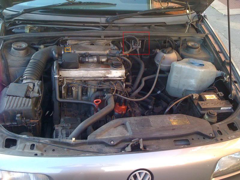

Колеги,днес забелязах,че докато въртя и по едно време като взе да пада акумулаторът започна да ми чука релето на помпата.Така ли трябва да бъде или не?
Имам и още един тъп въпрос.Кое е бобината?Това дето влиза в него кабела,който е в средата на комутатора ли?

Трака, щото като падне напрежението и вече няма сила котвата на релето да се задържи залепена.
Да ползвам на колегата снимката - бобината е ограденото в червено:
