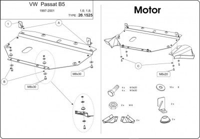

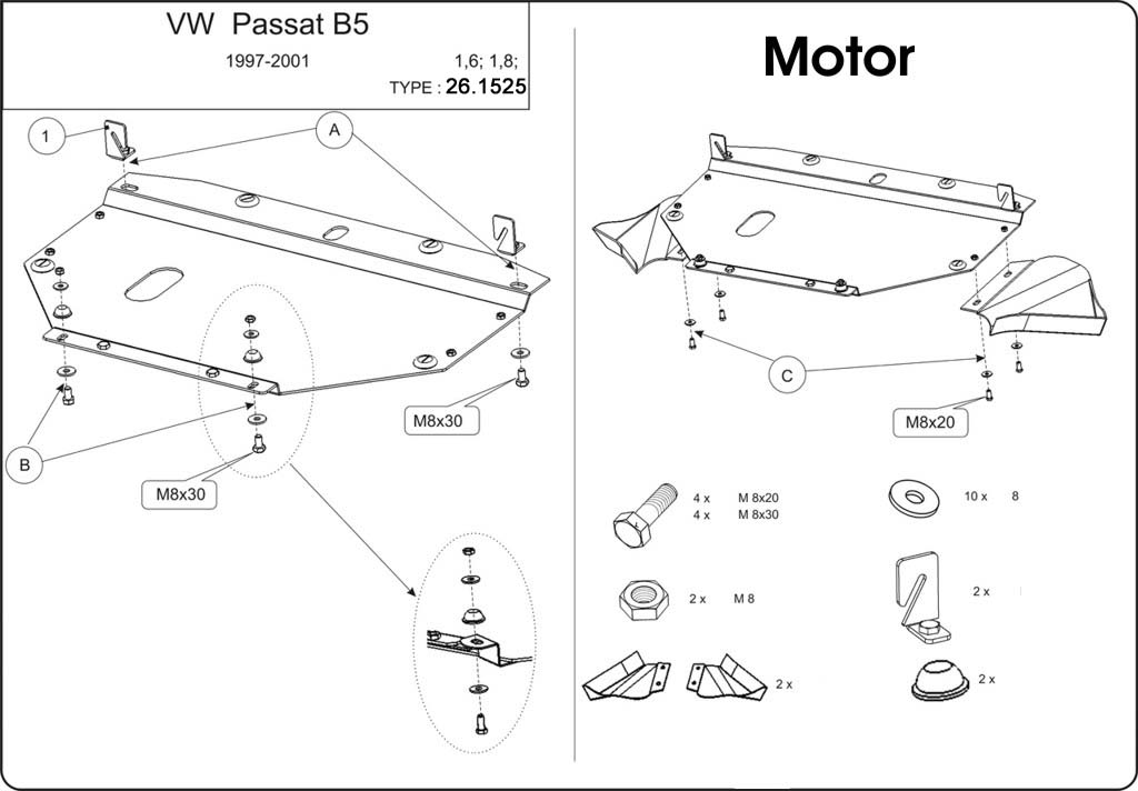

http://www.unterfahrschutz.eu/VW/index.htm
Дал бог метални кори за какво ли не :roll:
