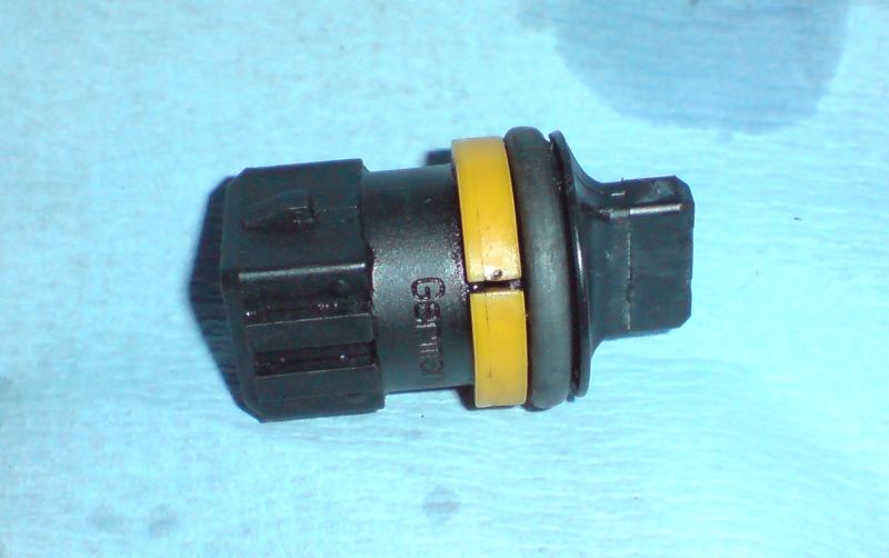

Bobko81 написа:оказа се температурния датчик. между стрелката и реалната температура се оказа 4-5 градуса по време на диагностиката.
Колега, кой датчик сложи? С жълтия или със синия пръстен, и на какви пари го взе? Сега с този датчик, показанията през ваг кома, и на таблото са едно към едно ли? :mhihi Евала, ако е така! Но това е много рядко явление, да не даде поне от 1 до 3 градуса разлика в показанията на двете. Ако ще златен термостат, и златен датчик на тройника да сложиш за една торба пари, е почти невъзможно! Знам го, защото съм се напатил с подобни проблеми с температури :mhihi Но все пак поздравления :th_up

Оригиналния датчик е с жълт пръстен но никъде не можах да намеря и накрая взех и сложих този със синия пръстен който и на външен вид не е същия като оригиналния но във всички магазини излиза това.Купих го за 42лв.от Ауто+ .Разликата на ваг кома показа около 5 градуса разлика между него и стрелката.

Ще се опитам да обясня нещо,дано се получи.
Когато датчиците не дават коректна информация,стрелката не отчита вярно.Обаче когато се иде на Ваг-ком,той всъщност взима информация от датчика и при това положение е нормално тази информация да съвпада със стрелката.Това обаче не означава,че стрелката/сигнала от датчика/съвпада с истинската температура в двигатела...За тази цел винаги се мери температурата с термометър,сравнява се с инфото от датчика,тогава вече със стрелката и се открива виновника.
Другото странно нещо в случая е цвета на пръстена.
Имам датчик от 1Z.Пръстена му е зелен.
Моя бензинов мотор е с жълт.
Карал съм с зеления и всъщност се сетих,че има връзка с подгряването на колектора при мен,при теб може би със свещите или друг някакъв подгрев ако имаш.Не знам дали командва директно подгрева или минава през компа,но при мен със жълтия датчик подгрева се изключваше на 70градуса,а с зеления на 40.Резултата от това беше едно падане на оборотите твърде рано,колата още не е загряла достатъчно за да държи стабилни минималните си обороти.Като инфо на таблото инъче показват еднакво.Предполагам,че е от таралежа,не помня как стигнах до този извод но правих доста замервания и сравнения.
Та мисълта ми е,че при теб с дизела може да се получи обратния ефект-дълго подгряване на каквото там грее,не знам при нафтата подгрява ли се колектора.
