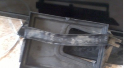

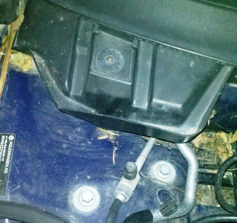

Пластмасата за която говориш, на моя не е залепена, но на филтъра има още една пластмаса. Тя предпазва филтъра от намокряне и смуче въздуха отдолу. Вода ти се пълни през филтъра 100%. Утре ако ми остане време, ще щракна едно фото, какво представлява тая пластмаса.

на два такива пасата съм сменил волана и единият не му бях сложил уплатнителя който е под кутията на компютъра пълнеше се яко с вода ,докато намеря къде съм объркал полудях,а на втория не бях сложил пластмасата която стои като лайсна над филтър купе,"който си снимал" дано е на едно от двете места успех

така изглежда пластмасата за която говорим над филтъра,тази е от десен волан но за ляв разликата е само че е огледална

Така изглежда твоят липсващ капак колега...

Сигурен ли си, че на В5.5 има такъв капак? И моята пластмаса, която опира в стъклото, не е залепена.

todor jeliazkov написа:Така изглежда твоят липсващ капак колега...
B5.5 Няма такъв капак освен ако пластмасата на чистачките не е от Б.5,а на една от снимките му се вижда че е каквато си трябва вижда се канала в който се включва другата ,която крие сервото

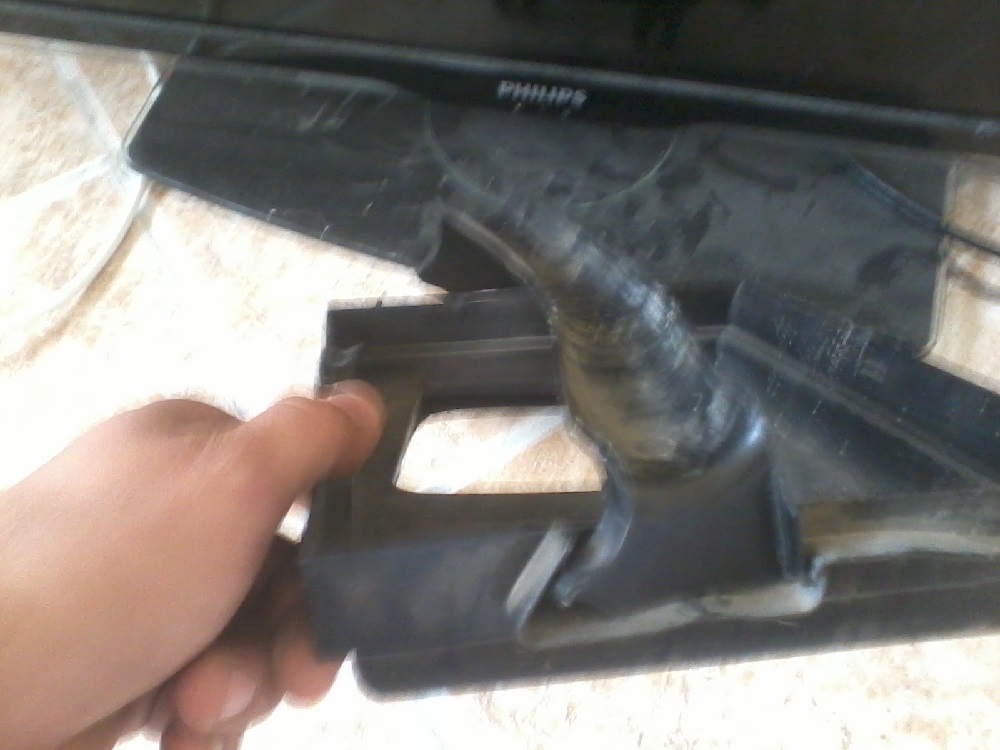

Колеги понеже и аз имам същия проблем,днеска си мисля че се преборихме с него. Филтър купе беше заминал но теча в купето няма как да е от него. Наложи се да се сваля кората която е като лайстна ,че да се види под филтъра какво става.Оказа се че под филтъра има една пластмаса с гумичка с уплътнение.Това уплътнение направо го нямаше,беше заминало до такава степен ,че при хващане се разпадаше.И гумата беше много мокра. Надявам се проблема да е премахнат вече.

Лайстната не е залепена просто излиза трудно.Трябва и чистачките да се махат. Капак на филтъра нямам.Филтъра за момента беше сух но много мръсен а под филтъра гумата беше мокра много.За сега сложихме уплътнение измайсторено от нас , но ако намеря оригинално ще го сменя.

При мене колеги проблема се оправи.Днеска след автомивката и капка не е капнала вътре в купето.От уплътнението беше проблема.
