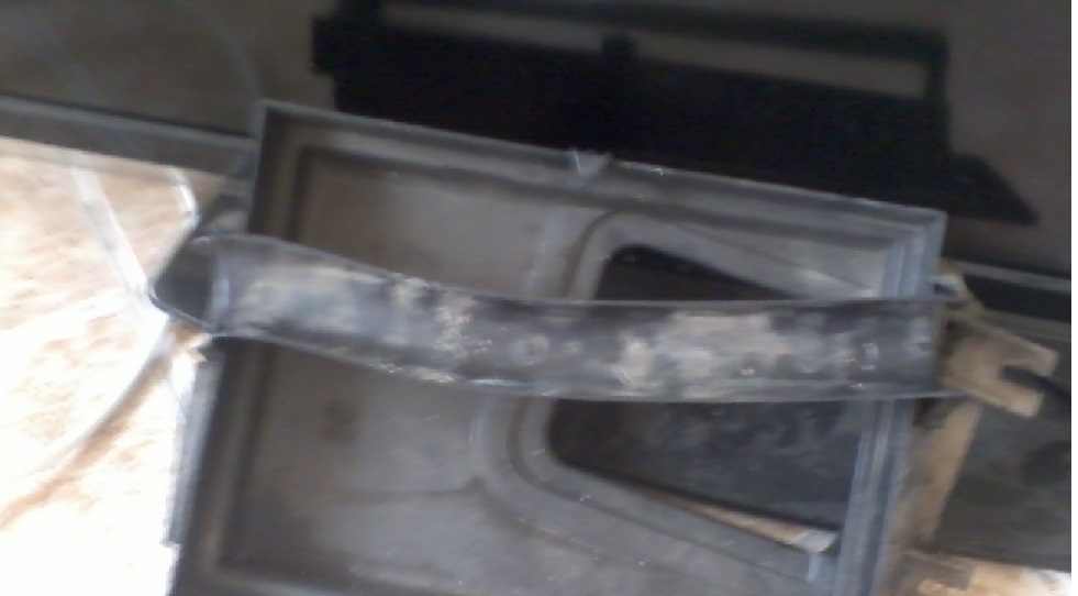

Re: Пасат б5.5 - възможни причини за водата в купето
така изглежда пластмасата за която говорим над филтъра,тази е от десен волан но за ляв разликата е само че е огледална
Така изглежда твоят липсващ капак колега...
Сигурен ли си, че на В5.5 има такъв капак? И моята пластмаса, която опира в стъклото, не е залепена.
todor jeliazkov написа:Така изглежда твоят липсващ капак колега...
B5.5 Няма такъв капак освен ако пластмасата на чистачките не е от Б.5,а на една от снимките му се вижда че е каквато си трябва вижда се канала в който се включва другата ,която крие сервото
